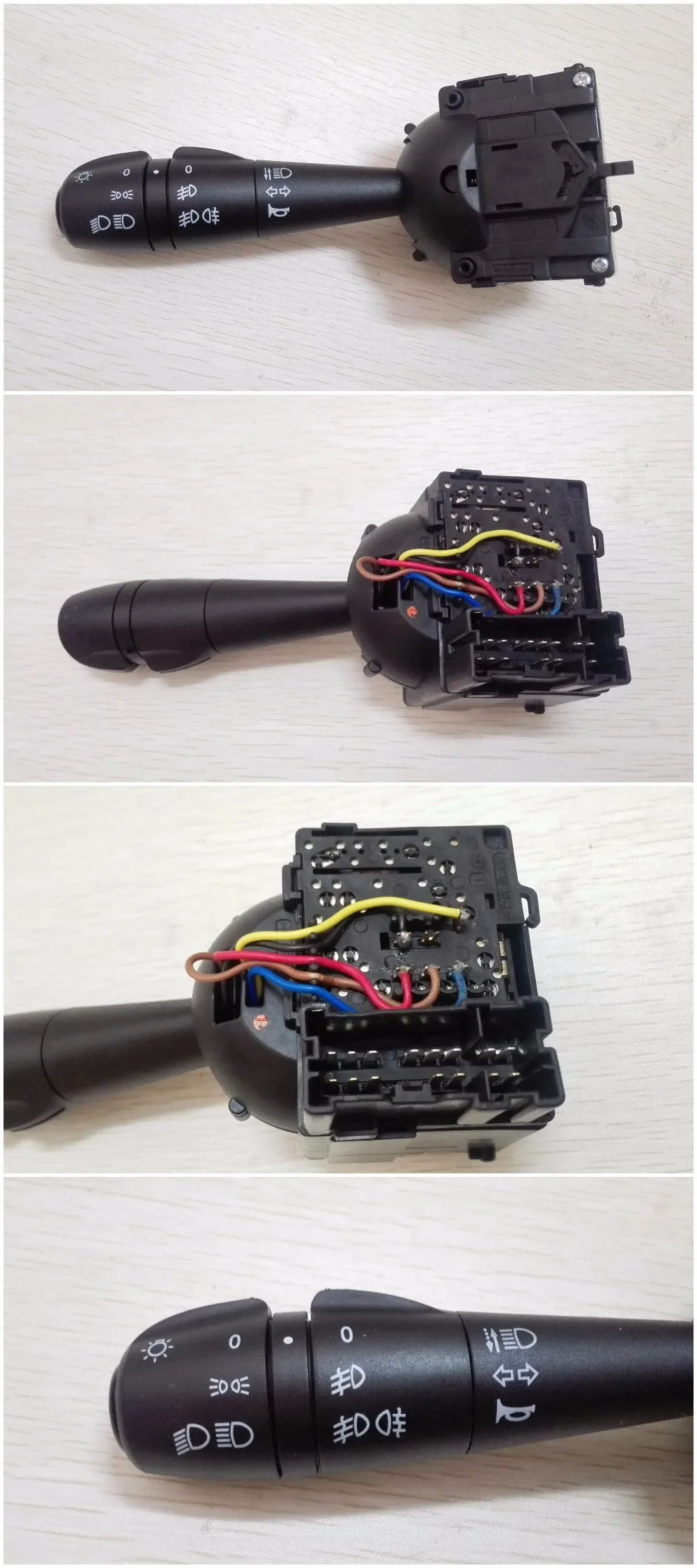

Ich weiß nicht, ob es jemand schon gesagt hat ...
Ich habe es gerade gekauft, es ist ein sehr guter Preis und hat eine gute Meinung, obwohl ich noch nicht angekommen bin, ich werde dir sagen, wie es funktioniert, wenn ich ankomme
https://es.aliexpress.com/item/8201167988-Steering-Column-Switch-for-DACIA-Dokker-Lodgy-Logan-Sandero-2012-on/32818038087.html?spm=a2g0s.9042311.0.0.E1Uweb

Gracias! Bei dem Preis kann man sich auch einfach einen auf Vorrat bestellen und ins Handschuhfach legen für den Fall eines Falles :-).

Eine günstigere und einfachere Lösung, wie man dem lästigen Serienmangel begegnen kann, gibt es wohl kaum.  O0
Hab mir deshalb gestern ebenfalls das Teil bestellt. Nach 100T km und 4 Jahren wird ein notwendiger Wechsel immer wahrscheinlicher, da es bereits zu einzelnen Aussetzern gekommen ist.  ;)
