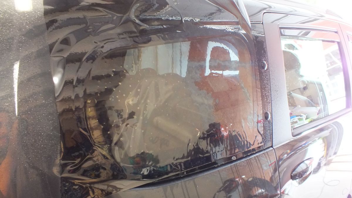

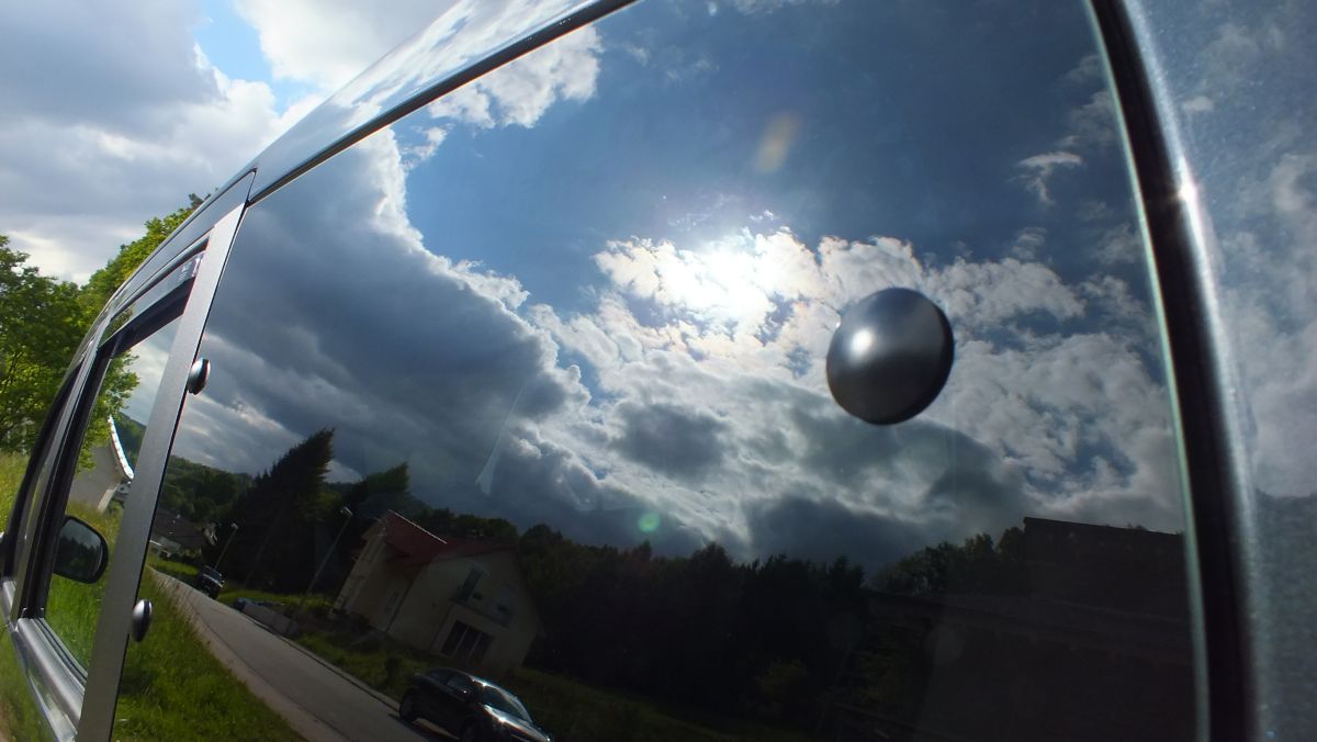

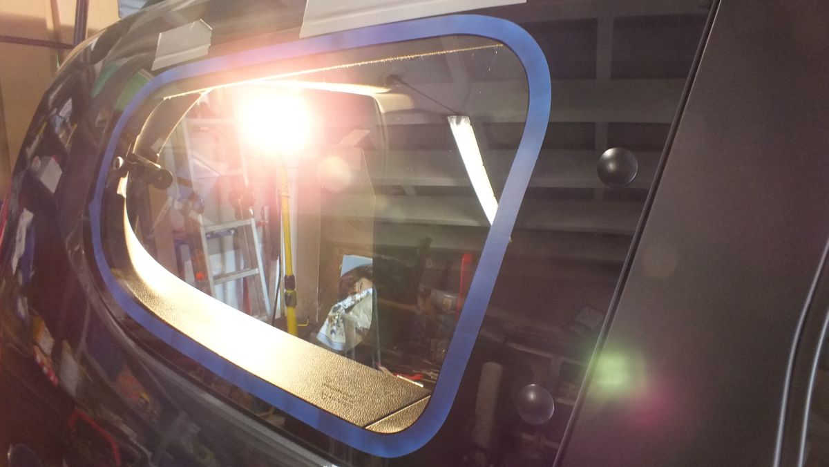

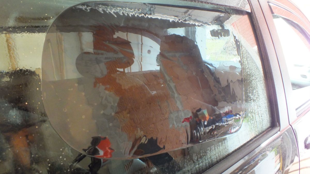

Ich hab in meine Galerie mal ein paar Fotos vom gestrigen Durchgang hochgeladen. Eine Auswahl davon ist hier im Posting.
Man erkennt vermutlich, dass mein Projekt nicht unter dem Motto "Alter, machma die Karre dunkel, ey" lief, sondern dass ich mir durchaus ein paar Gedanken dazu gemacht hab.  ^-^ ;)
Ob die anderen Scheiben ähnlich geschmeidig von der Hand gehen, wird sich zeigen.  O0 ;)
