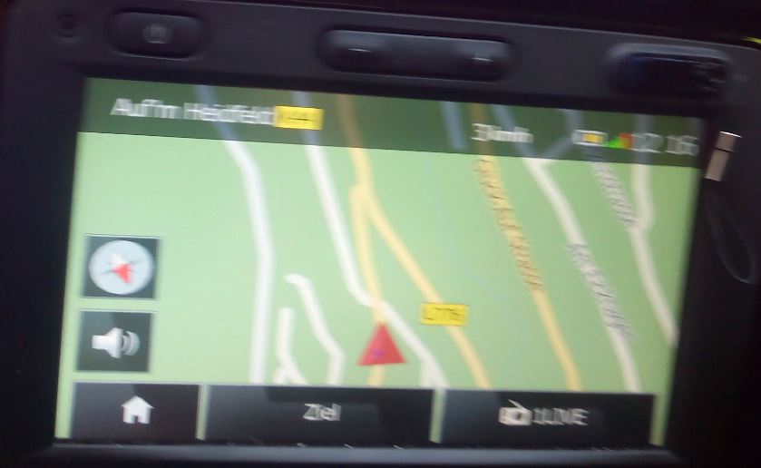

Gentleladies, gentlemen,
ich praesetiere Euch die Geschwindigkeitanzeige im MediaNav:
(Ein wenig verwackelt, aber die 3kmh sind erkennbar. Vor der Garage, kein Platz fuer groessere Geschwindigkeiten).
Die Speedanzeige ist nur im Navi sichtbar - also nicht bei Radio oder Medien.
Ist aufgesetzt auf das upgrade mit dem Renault_Design.
Wer moechte, hier der Download:
http://www.jsb-diabolos.de/dwl/upgrade_speed.zip
osTblock
 :freu O0 Gute arbeit, weiter so...
Da ist jetz aber alles noch bunt...!? :o

Geschw. Anzeige ist drin und funktioniert. Leider wird sie hier unten im Bodensee-Kreis oft von den Städtenamen verdeckt. "B457 Ravensburg, Friedrichshafen" ist vom Text so lang das es komplett die Geschwindigkeit überschreibt.
Die Navi/Karten/GPS-Aktivierung hat ja auch nen neuen Text :D.
