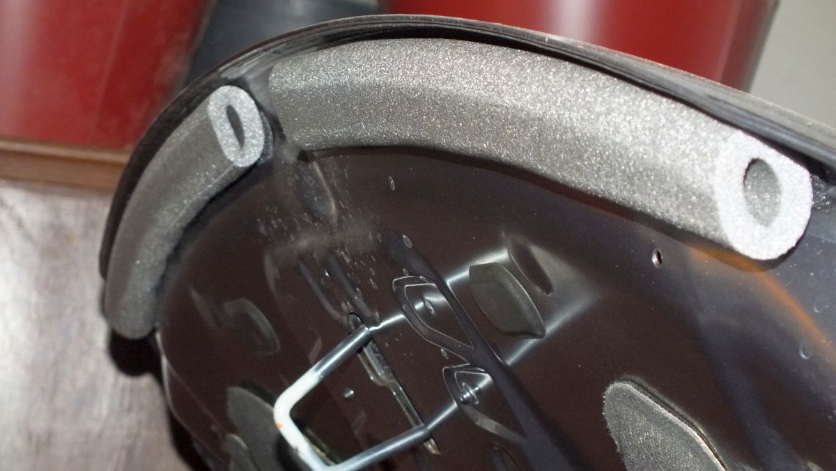

Abhilfe schafft folgende Low-Budget-Version aus dem Baumarkt:
0,99EUR - 36 Klettbandpads (von denen nur etwa ein Dutzend benötigt wird)
0,89EUR - 1m PE Schlauch 16/34mm
1,88EUR und der gröbste Schmutz bleibt draußen.  :)

ACHTUNG! Das Moosgummi muss jedoch direkt an die vordere Kante der Motorhaube angeklebt werden (sogar fast ein bisschen drüber), nicht wie bei den PE-Isolierungen. Da der Duchmesser der Moosgummis kleiner ist, ist das Ankleben in der Nut wirkungslos, da der Schlitz sonst nicht abgedeckt wird. Die Moosgummis müssen gleich beim ersten Mal richtig angeklebt werden, eine Korrektur ist aufgrund des sehr haltbaren Klebers sonst nicht möglich.
