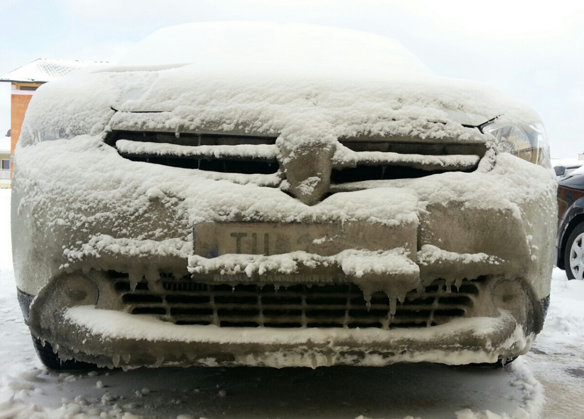

hier mein bild vom märz 2013 aus der gallerie zum thema winter 2012/13
