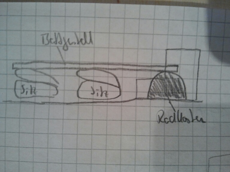

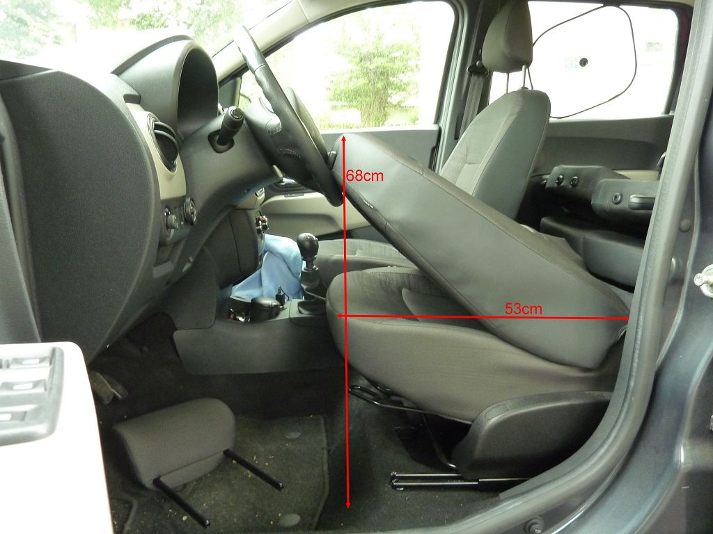

Soweit, so gut. Weil es sonst aber zu langweilig wäre, gibt es hier schon das erste Problem. Nämlich, daß sich die Lehne des Fahrersitzes nicht unter das Lenkrad bewegen und somit der gesamte Sitz nicht soweit nach vorn schieben lässt, wie der Beifahrersitz. Es handelt sich in der günstigsten Konfrontation hier lediglich um 2Zentimeter! Ich möchte den verantworlichen Ingenieur kennenlernen...

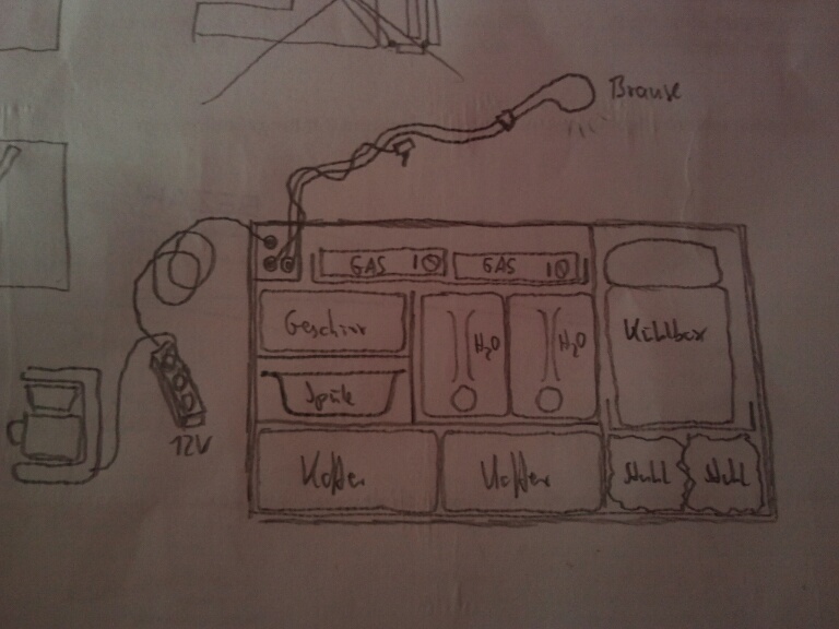

Warum mich der Ärger stört, sieht man hier in meinem Konzept:
Die Liegefläche soll so weit als möglich nach vorn um die Auflagefläche auf den Sitzen zu nutzen, was aufgrund des Fahrersitzes nicht wirklich gelingen wird.... Von soetwas lasse ich mich natürlich erstmal nicht aus der Ruhe bringen, ignoriere das drohende Scheitern des Projektes und mache stur weiter  ;D

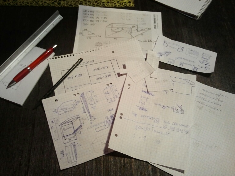

[Ironie AN] Weil mir die besten Ideen immer nachts KOMMEN, flugs ein paar Notizen gemacht und die teils gewaltigen UMFÄNGE der zu verstauenden Dinge vermessen. Hier die resultierenden ERGÜSSE...[Ironie AUS]

Der geneigte Leser wird erkennen, daß es sich hier letztendlich um eine L-förmige Kiste mit irgendwie drangeschustertem Bett handelt.
lodgynator
Warum ein "L"? Nun, die Campingstühle wollen untergebracht werden und messen 93cm in der Länge, das restliche Gerödel ist kürzer. Außerdem hat die Kiste so unten eine große Standfläche und obenrum bleibt Platz fürs Bett. Nach einigem Puzzlen und hin und her kam ich daher auf folgende (gewagte)  Anordnung:

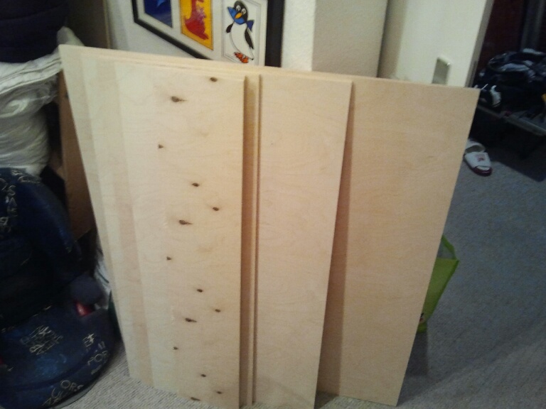

Die Frage nach dem "Baumaterial" regelt das Preis-Leistungsverhältnis, also entscheide ich mich für Multiplex, im Volksmund auch Sperr- oder Schichtholz genannt. Da ich eine Affinität zu "genauen Sachen" besitze, habe ich mich im Veranstaltungs-Profibereich umgesehen. Hier gibt es wirklich stabile, hochwertige und pfiffige Sachen, die jeden Cent wert sind. Das Stichwort heißt hier Casebau. Da das ganze gemäß meinen Anforderungen einigermaßen hochwertig, stabil, leicht und von Dauer sein soll, benutze ich die hier verfügbaren Profile, Beschläge und dgl. mehr. Eine Option zur Gewichtseinsparung wären noch Kunststoffwabenplatten gewesen, doch hier steht der Preis in keinem Verhältnis zur Einsparung. Wirklich nur etwas für die Bühne, wenn es auf jedes Gramm Gewicht im Trailer ankommt. Also flugs ein paar Platten gesägt und zwei Hand voll Kleineisen besorgt...
