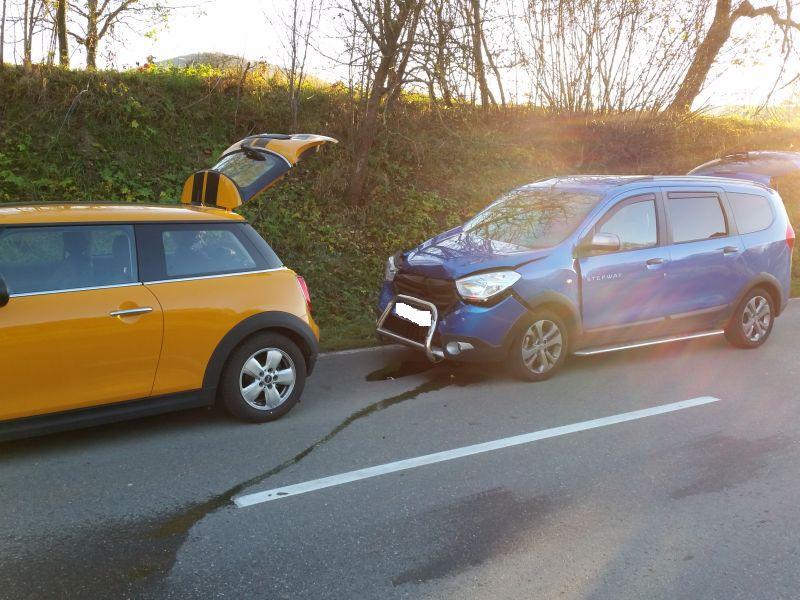

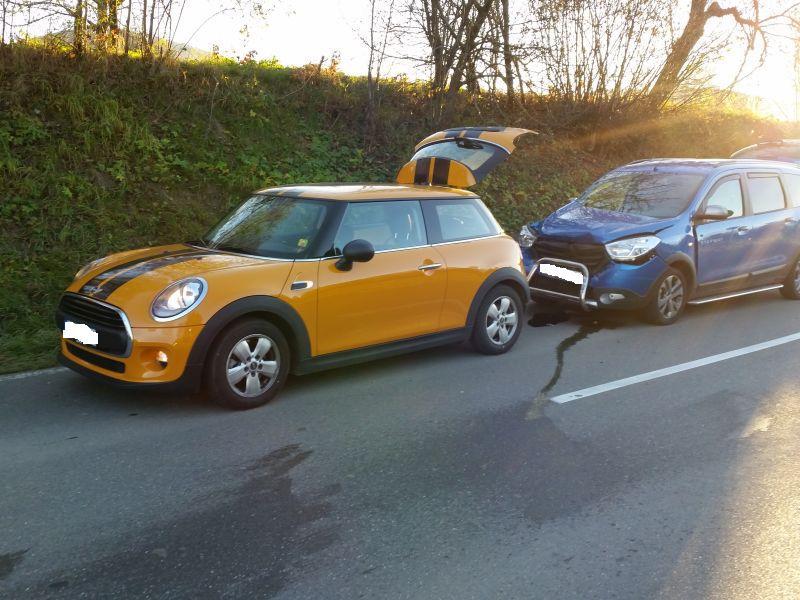

...also, auch wenn es mir schwer fällt, hier mal ein erster Unfallbericht:
Auf dem Heimweg von der Arbeit auf der Landstrasse. Es ist 70 erlaubt, welche ich ziemich genau fahre (auch auf der Aufnahme der Dashcam so dokumentiert). Abstand zum Vordermann ca. 30 Meter. Vor mir ein Jugendlicher (19 Jahre) im ein Jahr alten Mini.
Ein entgegenkommendes Fahrzeug kommt mit dem etwas in unsere Fahrbahn (eine Reifenbreite über der Mittellinie) aber eigentlich nichts tragisches. Solche Schlenker erlebt man ja heutzutage leider fast täglich, weil viele meinen, während des Autofahrens das Handy bedienen zu müssen.
Auf jeden Fall fühlte sich mein Vordermann davon so bedroht, dass er sich dazu entschied eine Vollbremsung bis zum totalen Stillstand zu machen (man sieht auf dem Video auch schön, wie die Bremslichter zu blinken beginnen und die Warnblinker angehen).
Auf diese Vollbremsung war ich nicht gefasst und knallte nach leichter Verzögerung (ca von 70 auf 50) ihn hinten drauf.
1. Es ist sowas von ärgerlich... Wenn ich die Situation als gefährlich wahrgenommen hätte, hätte ich auch eine Vollbremsung machen können und es wäre wahrscheinlich nichts passiert.
2. Es ist sowas von ärgerlich... man sieht auf dem Film, dass mein Vordermann eigentlich kaum nach rechts auswich und trotzdem zwischen ihm und dem entgegenkommenden Fahrzeug ca. 30cm Platz (Aussenspiegel zu Aussenspiegel) ist. Wäre er einfach normal weiter gefahren, wäre hier gar nichts passiert.
3. Es ist sowas von ärgerlich... Das entgegenkommende Fahrzeug wurde von einer 89 jährigen gesteuert.
Die Omi fuhr nach dem Unfall einfach weiter. Hinter Ihr fuhr noch eine andere Frau mit 2 Kidz im Auto. Diese stellte sich als Zeugin zur Verfügung und meinte, dass die Omi schon die ganze Zeit vor Ihr Schlangenlienien und unkoordiniert fuhr.
Die Polizei nahm die Karte meiner Dashcam mit, und konnte dadurch die Omi ermitteln (bis zu diesem Zeitpunkt war das Kennzeichen von ihr unbekannt).
...soviel erstmal zum Hergang...

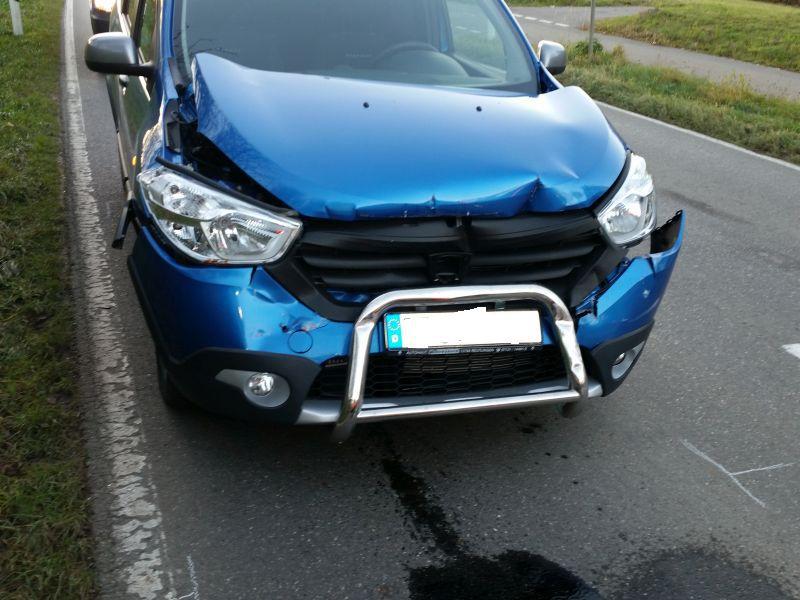

Hi Gambas,
ein klassischer Unfallhergang. Mehr lässt sich dazu nicht sagen. Mehr willst du auch nicht hören. :(
Was sind die Hauptschadenswerte? Angesichts der Fotos ist ein Totalschaden kaum vorzustellen.
Am Dach der A-Säule hat die Karosserie keinen Knick. Die Seitenschweller sehen von Weitem nicht gestaucht aus. Die Luftsäcke scheinen nicht ausgelöst worden zu sein.
Allerdings verliert der Motorraum wohl alles an Flüssigkeit, was so vorhanden ist. Da vermute ich die Hauptschadensursache, sprich der Motor wurde stark beschädigt.
Der Mini sieht übrigens recht stabil aus. Zumindest ist kein Knick in der Karosserie erkennbar oder ein zerborstenes Glas.
Wünsche dir ein gutes Händchen bei der Wahl des nächsten Autos.
