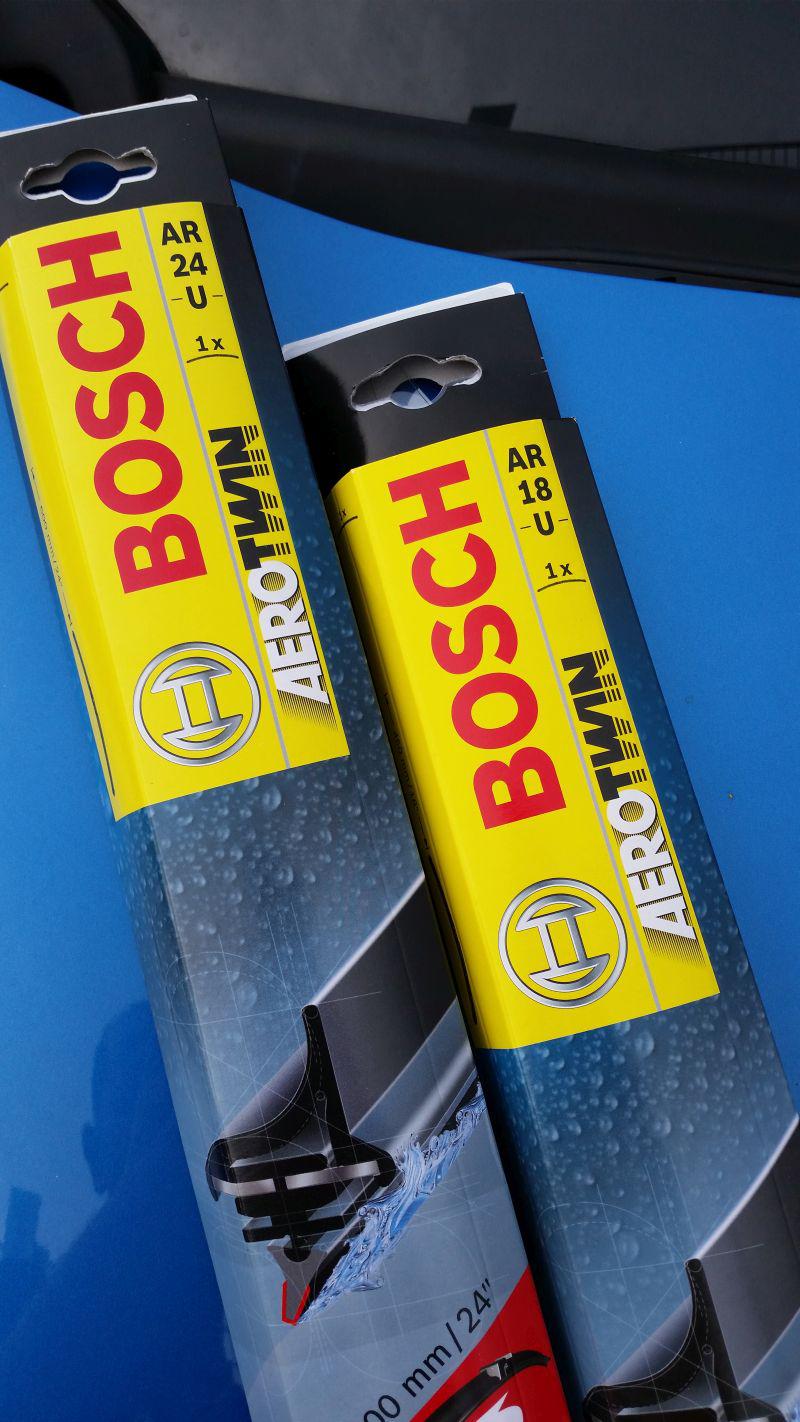

Hallo!
Fahren seit ca. 1 Jahr einen Lodgy als NW.
Die Wischer quietschen wirklich wie blöd, so dass man das Radio nicht mehr versteht obwohl es schon recht laut ist. >:(
Bei der Inspektion hätte ich fast neue Wischblätter gekauft, aber die Originalen sollten ca. 42€ kosten!!! Man müsse halt mit dem Wischerdruck experimentieren :o....?hä?
Heute Morgen wars so schlimm beim fahren im Regen, das Frau sich hingesetzt hat um per Google Abhilfe zu finden.
Hab gleich die Bosch Wischer von Toasters Empfehlung gekauft. Wenn ich das endlich los bin mit dem Gequietsche hat Toaster nen Orden verdient!!!!!
Bin auch ganz schön enttäuscht von der Niederlassung, dass die mir nicht mal erzählt haben, das dieses Problem bekannt ist! Dabei hab ich den Wagen dort gekauft.
Morgen kommen die Teile, dann schreib ich noch obs hinhaut.
LG Silke

Die Aerotwin funktionieren prima, habe sie sogar schon ,,in weiser Vorraussicht" vor meinem Lodgy Kauf besorgt.

Hallo zusammen!
Als Rückmeldung: die Scheibenwischer von Toaster sind super!
Vielen Dank @you Toaster!freu LG Silke :freu

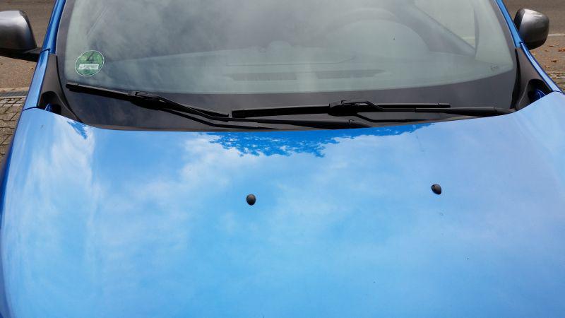

Zitat von: Will Riker am 16 Dezember, 2012, 12:41:30
Zitat von: Heimi am 15 Dezember, 2012, 11:49:21
Kann jemand mal ein Foto machen mit den AR604S ?
Klar, bitte schön:  ;)
Hab auch die Wischer. Weil sie etwas groesser sind als die originalen, klackt es ab und an links in der Ecke.

...sooo, nach der letzten längeren Regenfahrt habe ich mich auch dazu entschieden umzurüsten.
Die orginalen Wischer sind doch eher mau (und quietschen).
Sehen super aus, passen optimal!
Im Regen müssen sie sich noch bewähren, aber schlechter als die Orginalen werden se nicht sein!
In Kombination mit meinem regelbaren Wischintervall und dem Tippwischer bin ich nun bestens für alle Regenfahrten gerüstet!

...den regelbaren Intervall und den Tippwischer konnte ich bereits testen und möchte beides nicht mehr missen.
Vor allem die nützlichkeit des Tippwischers hat mich überrascht.
Die AeroTwins machen das Ausstattungspaket   :D"Rainkiller" :D  nun noch perfekt!   :freu

Nachtrag:
Heute ca 2 Stunden durch den Regen gefahren.
Die AeroTwins sind im Vergleich zu den originalen Wischern um Welten besser.
Wischen ohne quietschen oder stottern in bei allen Regenmengen (sogar bei komplett trockener Scheibe ist nichts zu hören).
Nur zu empfehlen!
Bin total begeistert... und, ich erwähnte es bereits, sie sehen viel besser aus!
