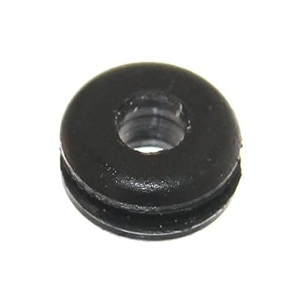

Erpe
Zitat von: osTblock am 21 März, 2016, 17:55:11
Wie wäre es denn damit
Diese Dinger habe ich als Kabelschoner bei der Durchführung von Motorraum in den Innenraum
In den Löchern der Spritzwand benutzt. Die sind sehr gut dafür :)
