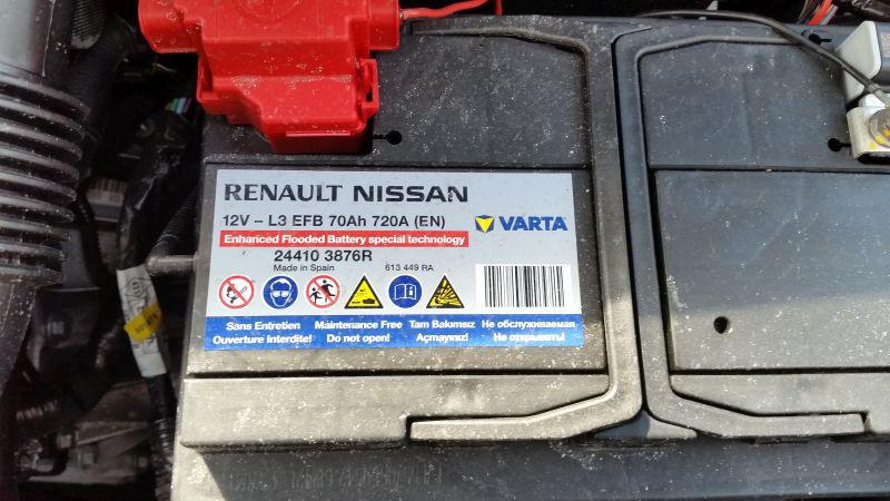

Batterie ist auch ne größere verbaut, oder kommt das mir nur so vor?

Mein Gott, Deine Batterie ist schon ein starkes Ding! Ich hab 34A,klar Benziner!
Hab mir auch so eine gegoenntnur anderer Hersteller...

...kann ich mir nur schwer vorstellen, dass meine 70Ah Batterie so leer war.
Ich fahr ja eigentlich auch so gut wie nie Strecken unter 25km und die Batterie ist noch nicht einmal ein Jahr alt.
Werd heute Abend mal das Ladegerät hinhängen und mal den Ladezustand der Batterie checken.

Ja und auch Lüftung und Radio.
Bei einer 70 AH Batterie...
