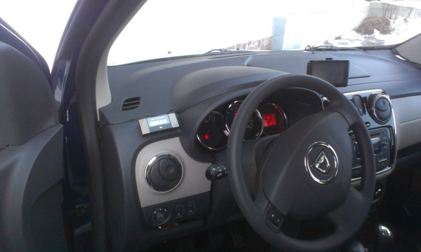

für 3,99 kaufen und ausprobieren. Befestigung ist ein Thema, ich habe so eines mit Tesa Powerstrip geklebt. Wenn es ab muss für neue Batterien gibt es frische Powerstrips. Interessant ist ja eigentlich nur der Temperaturbereich wenn es von +4°Celsius langsam auf 0°Celsius ️heruntergeht, denn da muß man besonders achtsam sein.

ich habe meinen Sensor unter der linken Türdichtung durch und ganz unten in den Türfalz geklebt. Nur zum testen - funktioniert aber ausreichend genau; also habe ich den Sensor dort gelassen.

Ich habe heute mein ,,Herbert Richter" China-Batterie Teil (damit es nicht ungenutzt bleibt) installiert, und zwar im Prinzip genauso, wie Bernd es hier beschrieben hat:
http://lodgy-club.de/index.php/topic,279.msg4511.html#msg4511
1.) mit zwei Klebepads (tesa Powerstrips small) am Armaturenbrett fixiert (links im Bereich über der Lüfterdüse)
2.) das Kabel in den Zwischenraum von Türdichtung und Armaturenbrett geschoben (es gibt nach innen eine Art Hartgummi/kunststoff-Streifen).
3.) das 3 m lange Sensorkabel ist zu lang (für meine Sensor-Platzierung), daher habe ich es zum Teil gar nicht erst abgewickelt und hinter eben dieselbe Kunststoffdichtung geschoben (etwa auf Höhe des Motorraumhebels). Das Knäuel läßt sich dort ganz gut verstauen/fixieren.
4.) dann das Sensorkabel _über_ der Türdichtung unten nach draußen geführt (ich weiß, sehr unprofessionell) und den Sensor unten an die Rückseite des Kotflügels geklebt. Das ist noch im inneren Bereich der Tür, aber direkt unten und fast außen - so sollte die Temperatur der Außenluft korrekt gemessen werden.
Das ist jetzt erst mal meine provisorische Lösung, bis ich mir evtl. das CheckTemp 3 einbauen lasse. Habe bisher noch niemanden gefunden, der das machen möchte.
