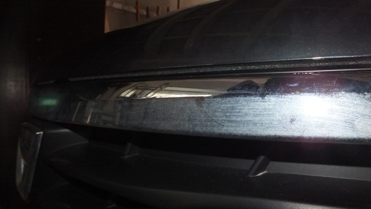

Chris, deine Bilder zeigen doch einen definierten vorderen ,,Wulst". Der würde sich bestimmt gut mit einem dieser Profile ergänzen, wenn sie von oben kämen.

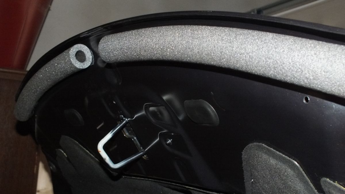

Ich habe mich nun für folgende Low-Budget-Version entschieden:
0,99EUR - 72 Klettbandpads (36 Pärchen)
0,89EUR - 1m PE-Schlauch 16/34mm
Damit habe ich den Bereich zwischen den Scheinwerfern abgedichtet, denn dort kommt der meiste Schmodder rein.  >:D
Befestigt ist der PE-Schlauch an der Motorhaube mit Klett-Klebepads aus dem Ramschladen (36 Pärchen). Somit kann ich mir immer noch überlegen, ob ich in der trockeneren Jahreszeit den Schlauch wieder abziehe, um einen möglichen Hitzestau zu vermeiden. Im Herbst wird er dann einfach wieder mit den Klettpunkten fixiert. :)
Ob sich diese Konstruktion bewährt, darüber berichte ich dann zu einem späteren Zeitpunkt. ;)
