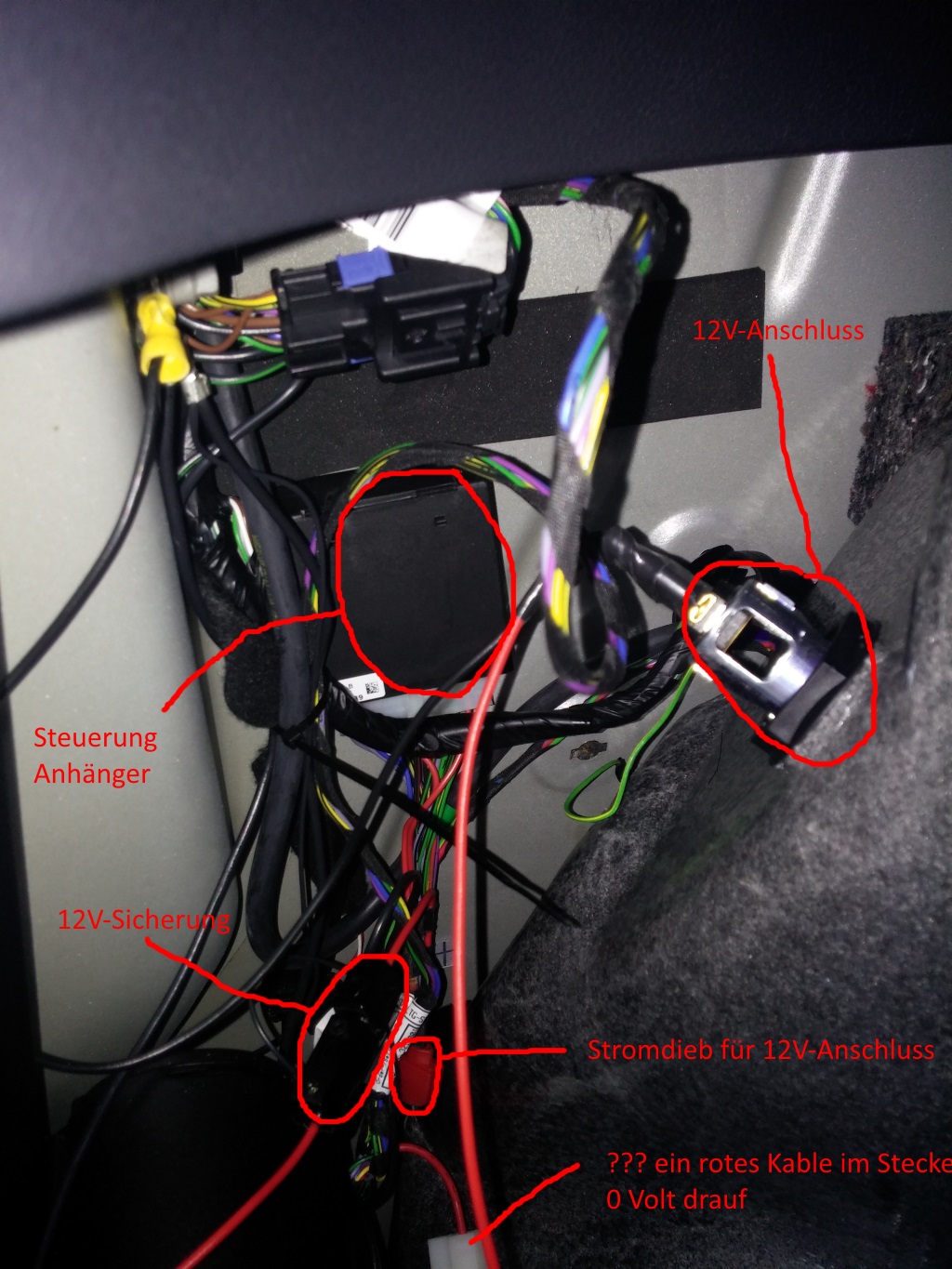

Kann jemand ein Bild von dem Stecker zum Abgreifen der Innenbeleuchtung im linken Radkasten einstellen.
Ich habe jetzt die ganze Verkleidung runter, kann aber nix finden.
Das ist ein Stecker mit +/- ? Richtig ?

need4
need4
So, nochmal mit den Fingern unter der Verkleidung alles abgesucht, nix.
Morgen baue ich die komplette Verkleidung ab. wenn dann nichts zu finden ist haben die wirklich den Kabelbaum geändert.

need4
So, alles abgebaut.
Ich konnte nur ein Kabel finden welche so ähnlich aussieht aber das steckt in einer Art Lautsprecher.
Oder was ist das für ein Teil ?

Das ist der Rückfahrpiepser.

need4
Ich habe jetzt ne Zuleitung von der Mittelleuchte gelegt.
Funzt perfekt.
