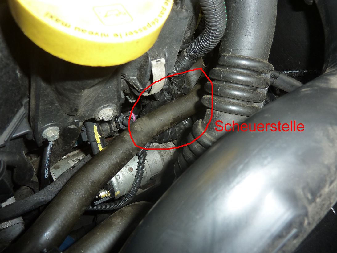

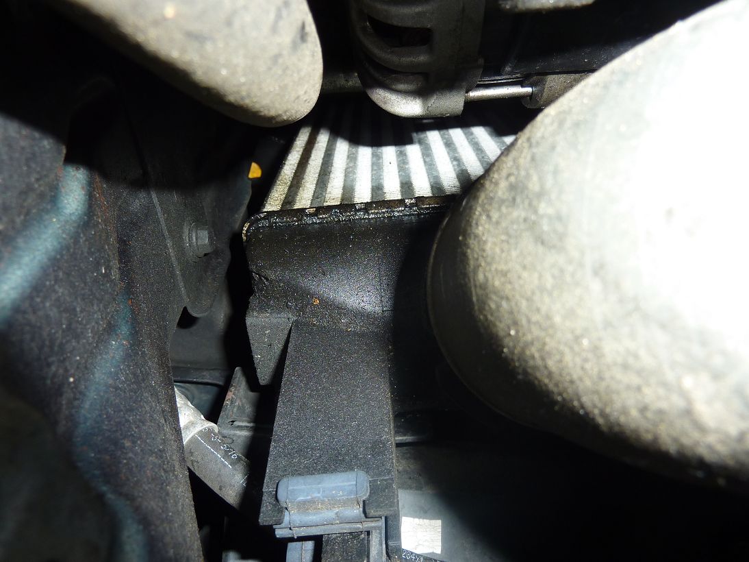

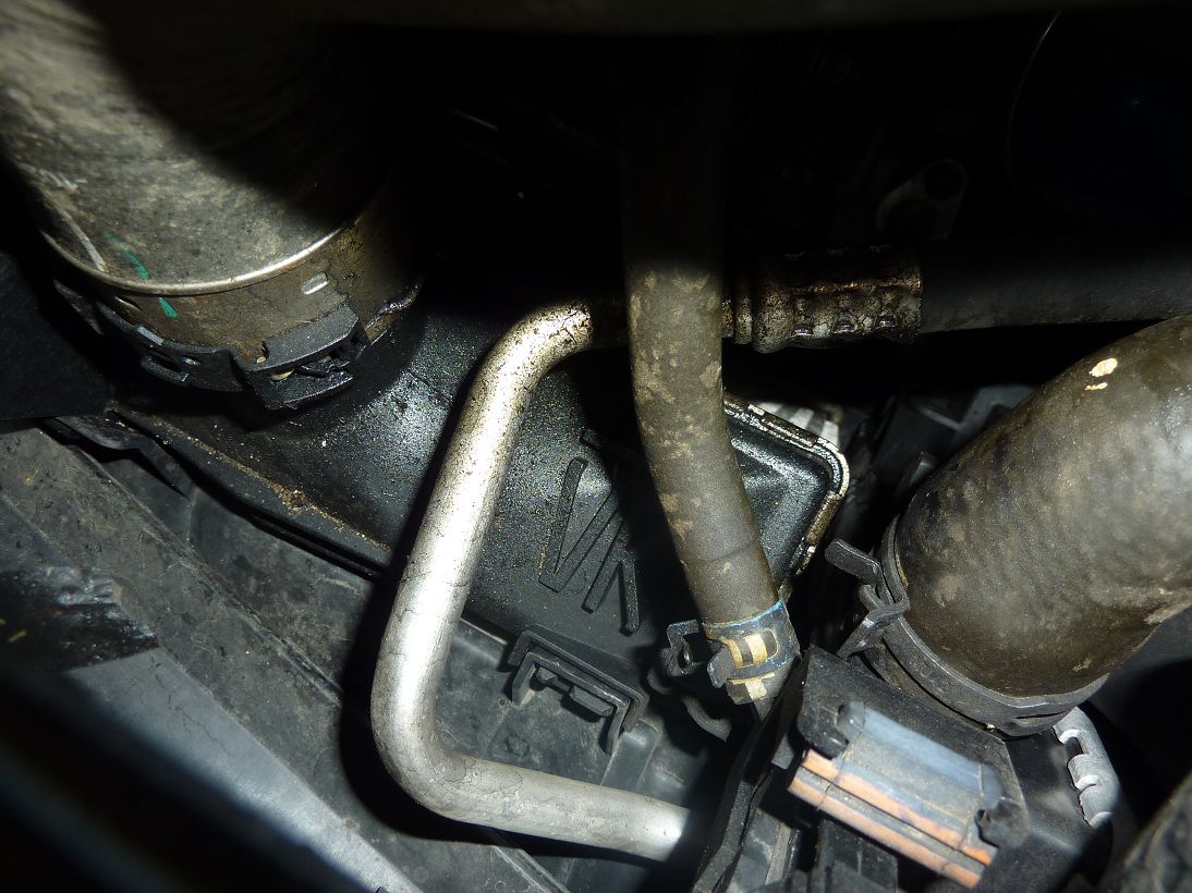

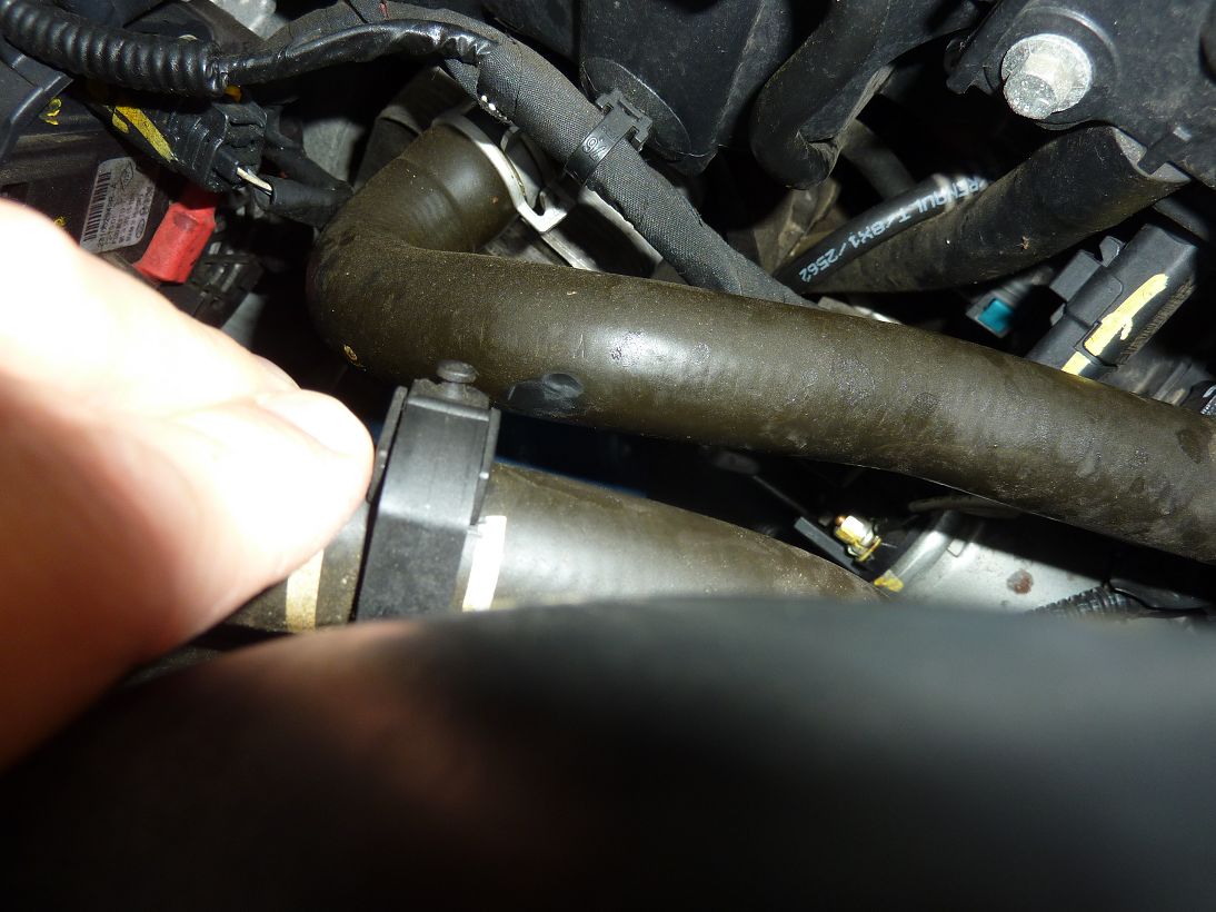

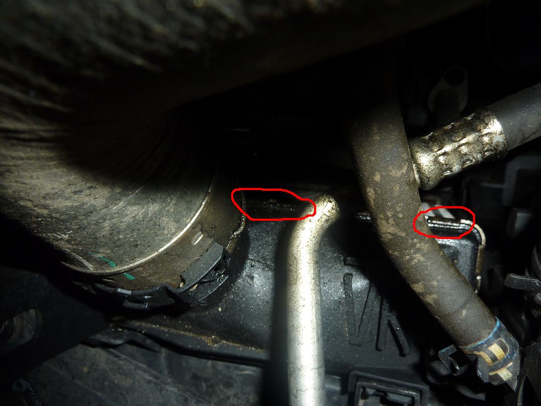

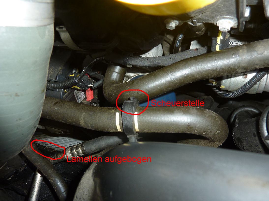

Nachdem ich gestern über diesen Faden http://lodgy-club.de/index.php/topic,1701.0.html hier gelandet bin, musste ich doch heute gleich mal nachschauen. Bei einem Dieselverbrauch laut Bordcomputer von 7,2L kam mir das immer schon komisch vor. Siehe da, auch bei mir sind die Klammern nicht umgebogen und es sifft fleißig am Ladeluftkühler raus. Da meine Garantie in 02/2016 abläuft, war ich heut gleich wieder im Autohaus um das Problem zu melden. Routiniert drehte der Meister den Unterdruckschlauch um seine Achse und es offenbarte sich die gesamte Unterseite übersäht mit Ölspritzern. Ich hatte den Eindruck, die wissen um das Problem, denn sogleich wurde ein Garantieauftrag ausgefüllt und anstandslos Teile bestellt. Werkstatttermin hab ich auch schon, ein leises Fluchen war zu vernehmen, denn das Teil ist sehr schön verbaut... ;D

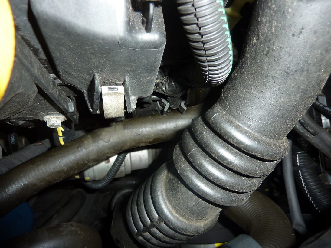

Außerdem fielen mir im Motorraum diverse Schläuche mit Scheuerstellen auf, die ich gleich noch mit gewechselt haben will. Nachher hält das Geraffel noch ein halbes Jahr nach der Garantie und ich darf den Mist dann bezahlen. Besagte Schläuche reiben an diversen Stellen am Motorblock und die Ummantelung ist dadurch beschädigt.

Außerdem fielen mir im Motorraum diverse Schläuche mit Scheuerstellen auf, die ich gleich noch mit gewechselt haben will ... Besagte Schläuche reiben an diversen Stellen am Motorblock und die Ummantelung ist dadurch beschädigt. ..
Kannst du ein paar Bilder posten? Dann könnten wir anderen vielleicht jetzt schon vorbeugen.

@John: NATÜRLICH! ist es ein Überdruckschlauch, schließlich wird ja die Luft im Turbo verdichtet und zum Kühlen dann in den LLK verfrachtet - wo hatte ich nur wieder meine Gedanken... :blank:
@Silberrücken: Morgen bei Tagesanbruch und genügend Licht erleuchte ich euch. Ein Fotolicht konnte ich mir damals nicht leisten...

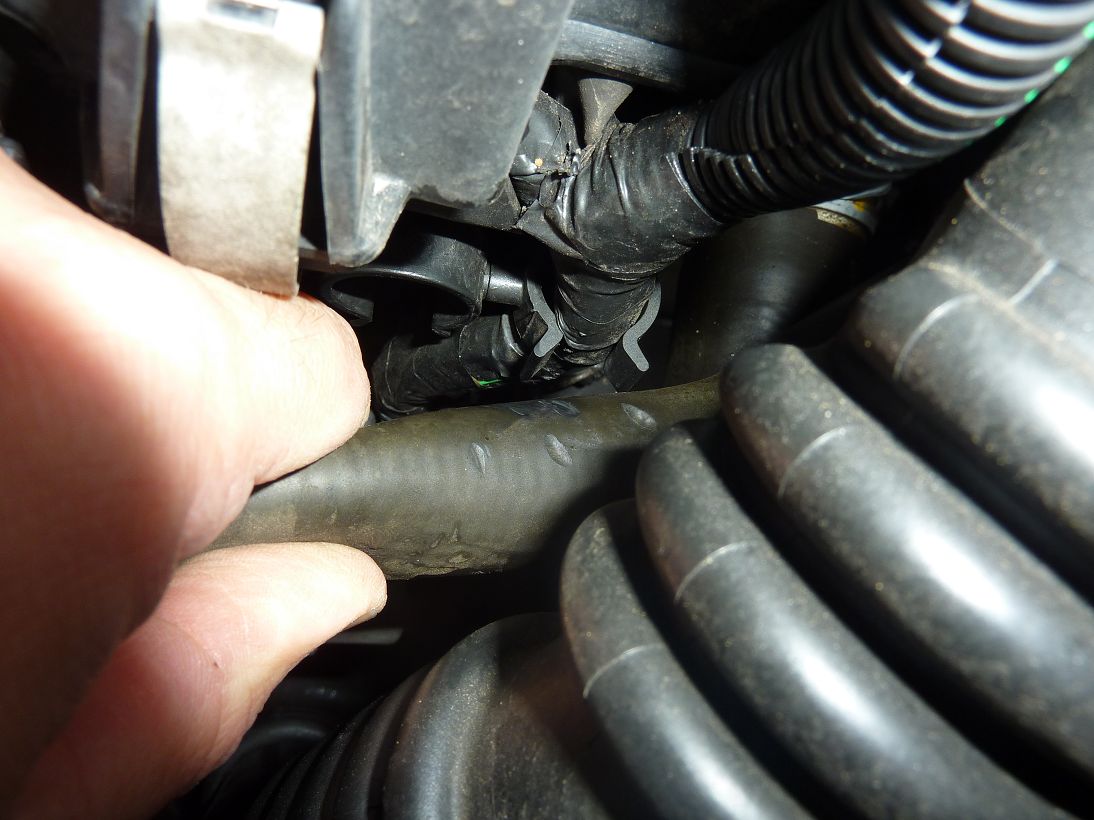

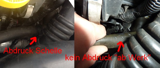

@Lodgynator

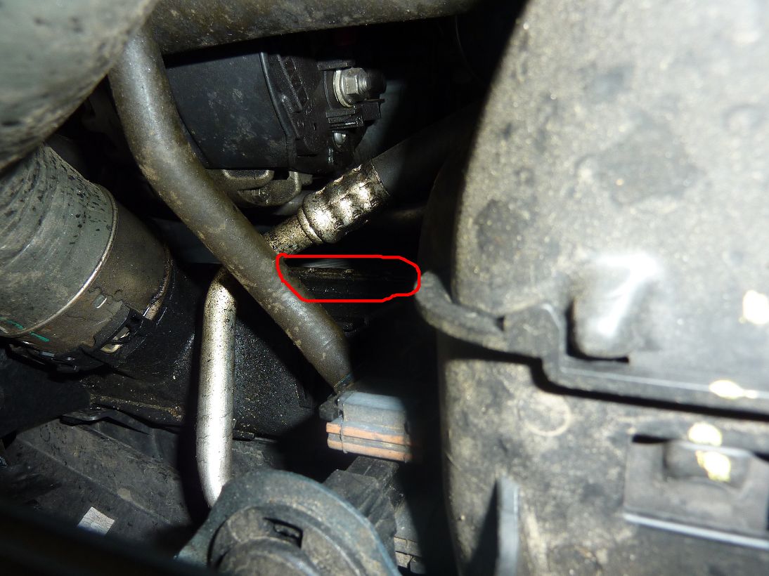

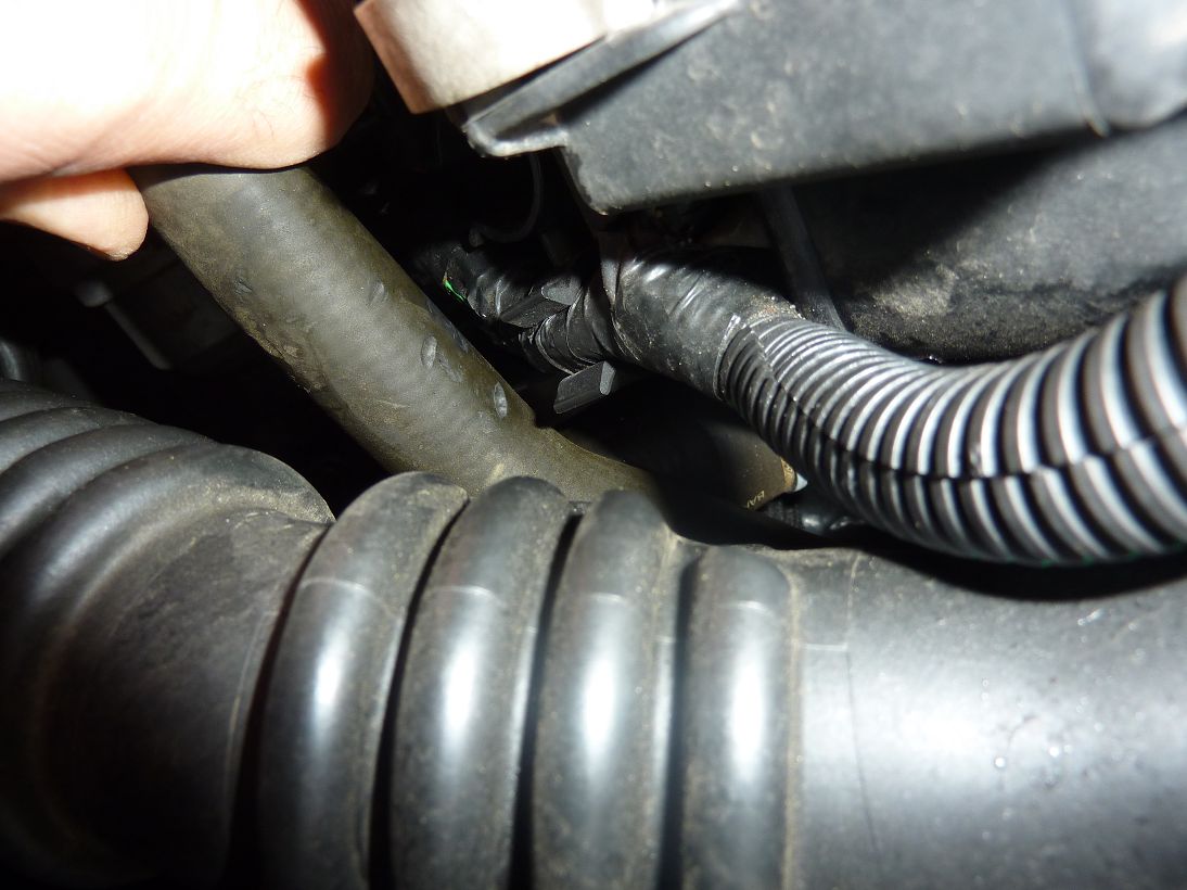

Hast du auf den 3. letzten Bild den Abstandshalter des Schlauch für das Bild weggedreht oder hing der so schon?
lodgynator
Der hing schon so, deshalb gibts am betreffenden Schlauch auch keinen Abdruck davon. Scheint wohl ab Werk "vergessen" worden zu sein.

Ja vergessen einzuclipsen, Schlauchhalter hängt ja schon da über der Hand, wenn er da nur hängt und nie drann war kannst du ja auch keinen Abdruck bekommen  ;)
