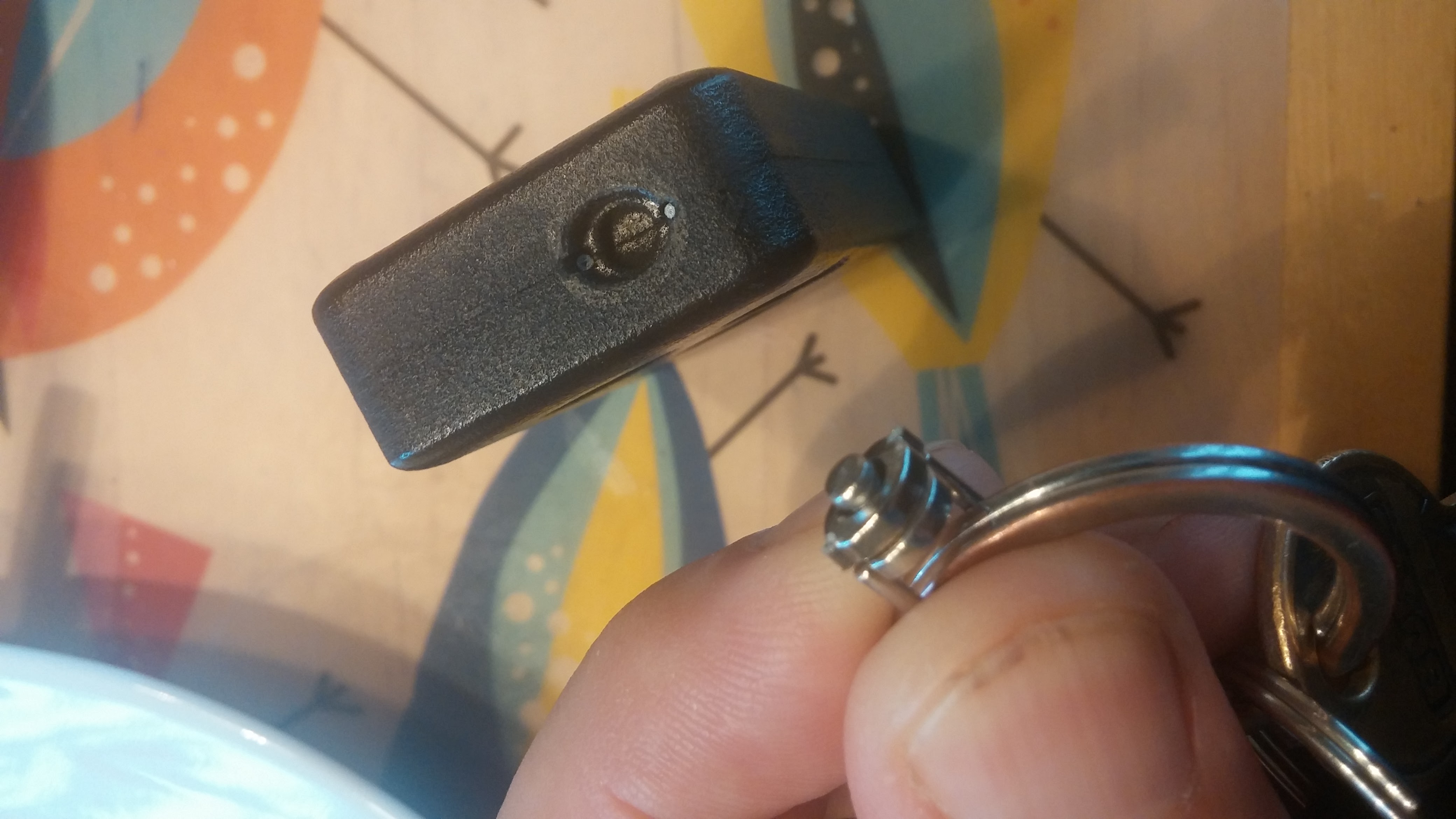

Weiß jemand wo ich von dem Klappschlüssel das Drehgelenk für den Schlüsselring oder wie man es auch nennen mag herbekommt? Meins ist abgebrochen und ich finde es hier nirgends, im Netz auch nicht da ich nicht weiß wonach ich suchen soll?
Wie nennt man das Teil eigentlich?
Hab "Knickohr" schon angeschrieben aber leider noch keine Antwort.
Könnt ihr mir Helfen????
Hier noch das Bild, es geht um das Drehteil/Schekel am Schlüsselring
knauky
Habe mich nun selber weiter auf die Suche gemacht und endlich in der Bucht was gefunden  :freu
Das Teil nennt man "Wirbel".
Habe die Hälfte die noch im Schlüssel war raus gemacht und nachgemessen. Nun habe ich nen ganzen Haufen davon zu Hause da es die nur im Paket gab die ich brauchte.
Passt 100%ig.
Also wenn jemanden auch mal der Wirbel am Schlüssel abbricht, ruhig mich anschreiben  ;)
Ihr müsst zum Tausch nur die unteren 2 Schrauben raus machen und dann könnt ihr das Gehäuse schon leicht unten öffnen und den Wirbel einfach raus holen.
Benötigtes Werkzeug: Inbusschlüssel 1,3
Musste ich mir auch besorgen, normal fangen die Sätze erst ab 1,5 an

OK; hast Dir ja schon selber beholfen. Ja, die Dinger gibts im 100er-Tütchen in der Bucht. Die genaue Größe weiß ich aber nicht mehr, da ich auch gleich so ein großes Packerl besorgt habe.
Falsch, nicht Inbus, sondern Torx (Sternchen) T6, wie bei Dacia üblich ;D

Sorry für die falsche Schlüsselbezeichnung, der Inbusschlüssel hat aber auch gepasst  :)
Ich hab die Wirbel im 50er Pack besorgt.

Bei mir ist heute die Halterung vom Klappschlüssel durch welche der Schlüsselring geht abgebrochen.
Wo bekomme ich Ersatz her ? Jemand eine Idee ?
knauky
Das ist mir auch vor paar Monaten leider auch passiert.
Habe lange gesucht die passenden zu finden, bin dann aber fündig geworden.
Wenn du magst, schick mir per PN deine Adresse und ich schick dir einen im Brief rüber.
Zum Tauschen ein kleiner Tipp.
Schraube nur die unteren Schrauben raus und löse die Obere leicht an.
Nun kannst du das Gehäuse unten leicht öffnen und das abgebrochene Teil rausholen und das neue einsetzen.
Machst du nämlich den ganzen Deckel ab, so fliegt dir die Feder um die Ohren und es wird eine Fummelarbeit alles wieder zusammen zu bekommen.
PS. Wenn jemanden das auch mal passiert und Ersatz braucht, schreibt mich ruhig an.
