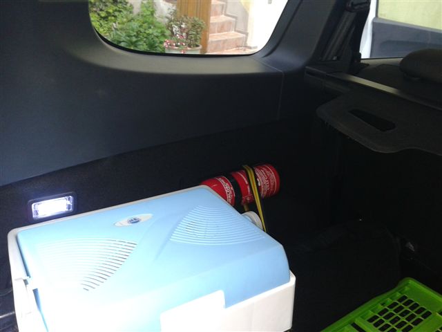

Beschreibung: Für den FL ist unter der Verkleidung eine passende 20mm Holzplatte verbaut, auf die dann von aussen die Halterung für den FL mit "Spax" verschraubt ist.
Hält bombenfest, klappert nicht und zusätzlich ist noch der Gurt für die Kühlbox durchgefädelt.
