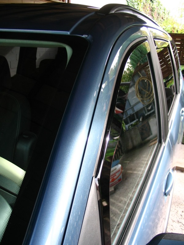

Beschreibung: Montage ?
Eigentlich geht das ganz Einfach:
An den WA sind doppelseitige Klebebänder ( 3 Pad´s ) und es liegen noch Klammern dabei , die Du bei Bedarf noch einfügen kannst.
Hinten schiebt man einfach Quer die WA dach oben , ich habe die Klammern eingefügt , und schließt das Fenster.
Vorne ist es schon etwas kniffelig, Du mußt die WA am Spiegelbeginnend einführen und dabei den WA biegen , ich hatte schon angst er bricht gleich-tat er aber nicht ,
und dann von innen gegen das Gummi drucken, damit es nicht mitgezogen wird..... hört sich schlimm an , ist es ber nicht ich habe die Teile nun auch beim Panda vebaut, und dort gin das ratzfatz :-)
Vorne braucht Du die Klammern aber auch nicht , die Halten bombenfest.
