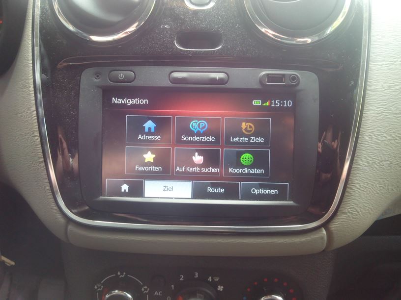

erst mal vielen dank für das zur verfügung stellen deiner arbeit, ist wirklich super gelungen,
jetzt hätte ich aber doch noch eine frage wäre es mit wenig aufwand auch möglich, den hintergrund für radio und mediaplayer ach in rot zu gestallten, und als update zur verfügung zu stellen. past meiner meinung nach besser zum roten nachtdesign im Lodgy.
Mfg Mario
boboo
Man kann auch so, aber es wird viel Arbeit sein mit der Anpassung der Farben (256 colors)

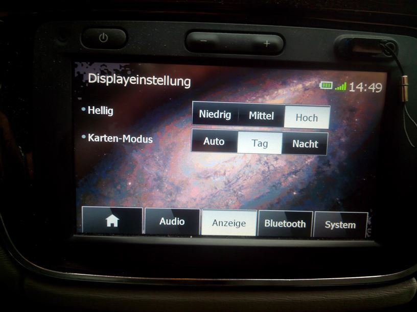

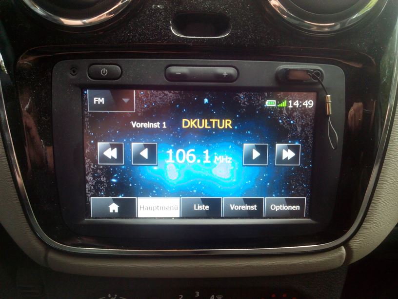

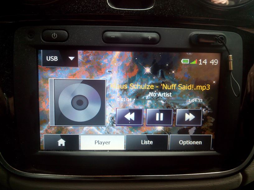

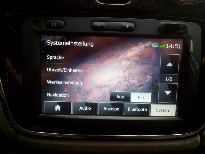

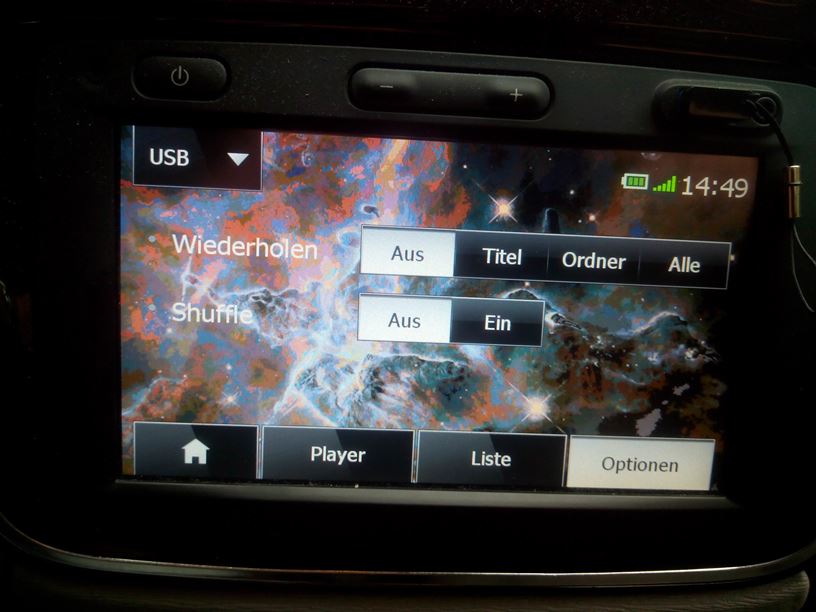

So sieht es original (256 Farben) aus:
boboo
Endlich habe ich die Farben im Griff:  8)
Die Uhr auf'm Mond:
Bei Radio und Media zurueck zu Renault-Schema
Dafuer aber eine Galaxy bei Navi-Meldung und Dunkelschaltung
Die Farben sehen jetzt gut aus, so wie es sein sollte.
Wem gefaellts, hier herunterladen:
http://www.kimla.de/files/upgrade_mond.zip
PayPal account hat sich nicht geaendert  O0
