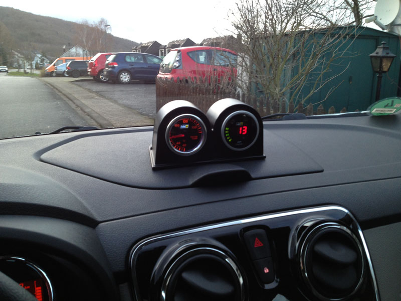

Na dann will ich mal nicht so sein  ;)
Ich finde die Lösung etwas klobig, aber sie ist tausend mal besser, als beispielsweise die Lösung von Raid an der A-Säule. Sonst habe ich trotz langer Suche keinerlei Halter für die Instrumente selber gefunden...
Zu den Instrumenten selber: die sind von Raid, das Außenthermometer aus der Serie Night Flight Digital Red, die Motortemperaturanzeige aus der Serie Night Flight.
Ich habe die Instrumente in meiner Werkstatt fachmännisch anschließen lassen, sah aber alles ganz einfach aus. Strom und Zündungsplus haben sie vom Radio genommen.
Das Thermometer an sich zeigt relativ genau an, das einzige, was nervt ist der Warnton, ein dreimaliges Piepsen bei 3 Grad und ein sehr schriller Piepton bei 0 Grad. Wenn (wie in den letzten Tagen häufiger) die Temperatur zwischen 0 und 1 Grad schwankt piepst es schon recht häufig, mal sehen, was ich da unternehme.
Die Motortemperaturanzeige wird mittels Adapter am Kühlerschlauch angeschlossen. Hier ergibt sich das Problem, dass man (laut Werkstatt) nur an den sekundären Kühlkreislauf anschließen kann (Schlauch, der zum Kühler führt). Hat den Nachteil, dass man erstmal gar nichts sieht, weil das Wasser in diesem Kühlkreislauf erst anfängt zu zirkulieren, wenn der erste interne Kühlkreislauf 60 Grad erreicht hat, und ein Thermostat den 2. Kreislauf öffnet. Wenn das der Fall ist, schnellt die Anzeige auf 60 Grad und zeigt dann sehr genau an. Hier kann man dann gut beobachten, wie beispielsweise bei relativ langen Bergabfahrten auf der Autobahn die Temperatur runter geht...
Ach ja, die Instrumente nebst Adapter und Halter habe ich teils bei Amazon, teils bei Raid direkt bestellt.

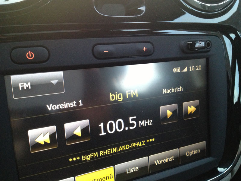

Ach ja, ich habe noch einen ziemlich genialen USB-Sick entdeckt, der echt winzig ist und sich super in das Media-System einfügt und auf den man gigantische 32GB Musik bekommt:
Hat auch den Vorteil, dass er nicht blinkt, wenn Musik abgespielt wir, wie bei den meisten anderen USB-Sticks. Ach ja, preiswert ist er auch: 17,00 Euro  :D
Gibt's hier: http://www.amazon.de/Sandisk-Cruzer-Fit-Speicherstick-32GB/dp/B00812F7O8/ref=sr_1_1?ie=UTF8&qid=1355660095&sr=8-1
Heimi
Jupp, den hab ich auch.
Aber für mehr eignen sich diese kleinen USB Sticks auch nicht da sie ansonsten sehr langsam sind. (max 6MB/s)
Aber für Musikabspielen im Auto perfekt!

Hehe, genau USB-Stick den habe ich auch.  :D
Danke für die Bilder. Die Lösung wäre für mich nichts, fügt sich nicht so gut ins Fahrzeug ein.
Dabei ist es natürlich ein Problem dafür einen passenden Platz zu finden das ist schon klar. Ich
könnte mir vielleicht vorstellen das es so besser an der A-Säüle (links) gepasst hätte!? Nur so ein
Gedanke!

Also mir gefällt die Lösung auch nicht, war aber erstmal die praktikabelste, weil ich im Winter nicht wirklich ohne Thermometer auskomme. Ich tüftele grad an einem Halter für die Mittelkonsole, unterhalb der Lüftung. Mal sehen, ob ich im Weihnachtsurlaub mal dazu komme.
An dem Platz links von der A-Säule hatte ich auch überlegt, aber zum einen liegt der Halter da nicht vollflächig auf -> sieht von außen ziemlich bescheiden aus, zum anderen hätte ich, um ihn zu befestigen entweder kleben oder in das Armaturenbrett bohren müssen. Das wollte ich beides nicht, weil ich mit der jetztigen Lösung, falls ich das Teil wirklich woanders platzieren will, nur die Klappe austauschen muss und alles sieht aus wie vorher.  8) Außerdem war das Kabelverlegen hier einfach verlockend einfach  ;)
