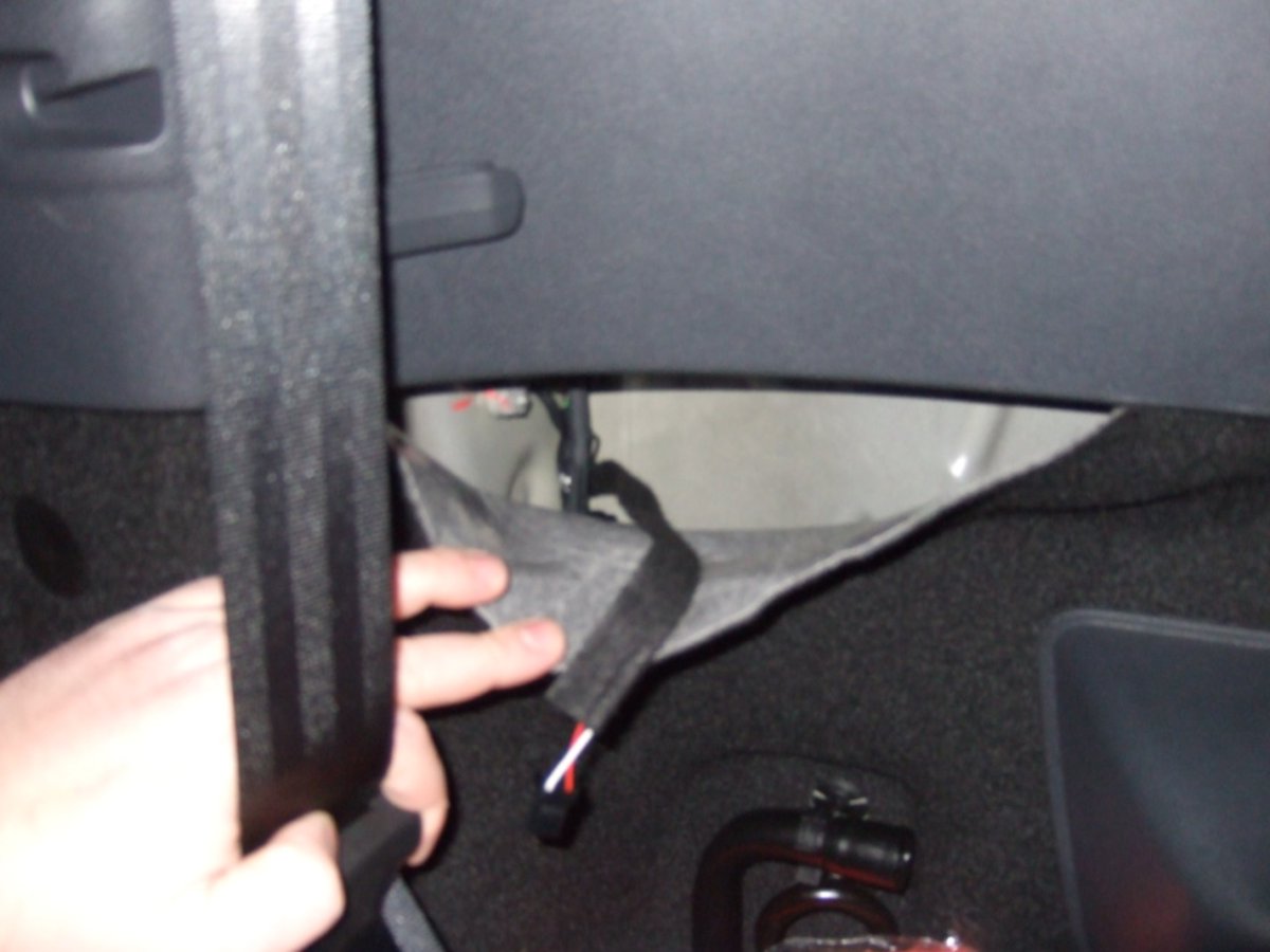

2. Anschlusskabel hervorholen
Auf der linken Seite den Filz leicht nach unten drücken und dann wird der Kabelbaum sichtbar, wo ein unbenutztes rot/weißes Kabel mit Stecker abzweigt.

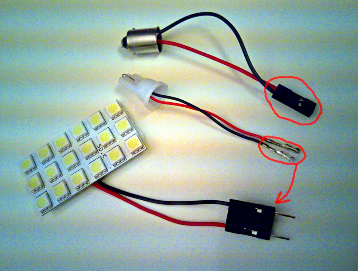

3. LED Panel anschließen
Der Stecker ist leider vierpolig und nur die äußeren Anschlüsse belegt. Deshalb muss ein Kontakt aus dem Stecker des LED Panels rausgefummelt werden. Das klappte bei mir ganz ohne Werkzeug, einfach etwas kräftig an einem Anschlußkabel ziehen. Dann rot auf weiß und schwarz auf rot anschließen. Wer möchte kann den Stecker noch mit etwas Klebeband and dem anderen Stecker fixieren.

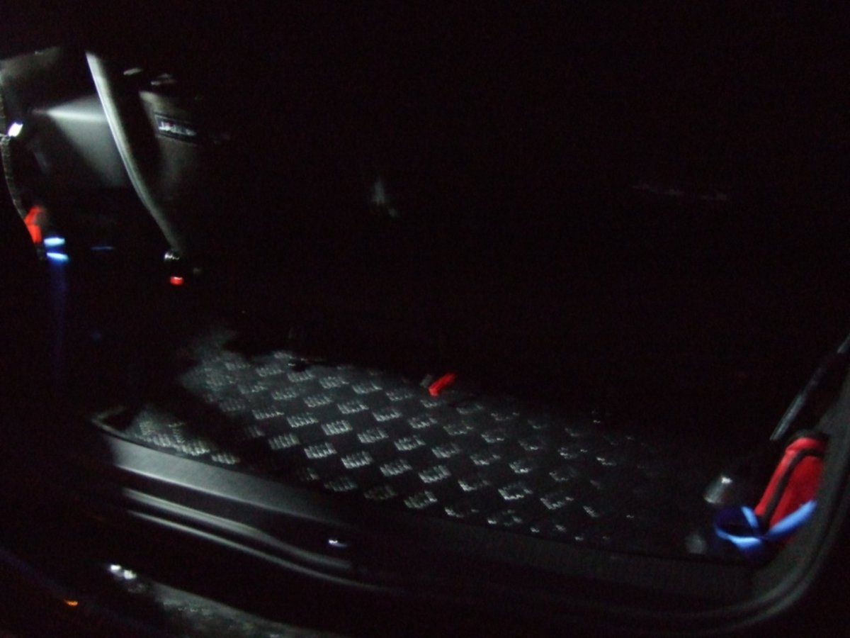

Erstes Bild ohne Blitz. Zweites Bild mit Blitz.
5. Ergebnis
Sieht ziemlich original aus. Das Panel sollte weit oben angeklebt werden, damit es unsichtbar bleibt und nicht blendet.
Einmal die Ausleuchtung als 5 Sitzer. Damit der Schatten links unten möglichst klein bleibt, sollte das Panel weit hinten angebracht werden. Die Innenraumbeleuchtung wurde für das Foto extra deaktiviert, denn die beleuchtet sonst zusätzlich den oberen Teil des Kofferraums.
Ausleuchtung als 7 Sitzer. Auch damit auch der Bereich hinter der 3. Sitzreihe noch ausgeleuchtet wird, sollte das Panel weit hinten angebracht werden. Die Innenraumbeleuchtung wurde für das Foto extra deaktiviert, denn die beleuchtet sonst zusätzlich den oberen Teil des Kofferraums bzw. die Sitze der 3. Sitzreihe.

eine Frage, da ich absoluter Laie bin, Kannst du bitte von Schritt drei noch ein Detailfoto liefern, wie die Anschlüsse sind?
Ich komme da bein lesen durcheinander.
Der Stecker (welcher) ich nehme an vom LED Panel (siehe bild 1)ist leider vierpolig und nur die äußeren Anschlüsse belegt. Deshalb muss ein Kontakt (welcher) aus dem Stecker des LED Panels rausgefummelt werden. Das klappte bei mir ganz ohne Werkzeug, einfach etwas kräftig an einem Anschlußkabel ziehen. Dann rot auf weiß und schwarz auf rot anschließen. Wer möchte kann den Stecker noch mit etwas Klebeband and dem anderen Stecker fixieren

ich wäre sehr dankbar, wenn du uns nochmal ein paar fotos bei tageslicht zeigen könntest ... damit man besser sehen könnte wie sich das led panel so im kofferaum macht.

Der Stecker im Lodgy ist vierpolig, deshalb ist soviel Platz zwischen den zwei Adern. Es ist besser den Kontakt mit schwarzem Kabel (- Masse) aus dem isolierenden Plastikstecker raus zuziehen. Denn bei zufälligem Kontakt des roten Kabels/Kontakt mit dem Karosserieblech (Masse) könnte sonst ein Kurzschluss entstehen und dann sitzt man im dunklen.
Wer absolut sicher gehen möchte, bastelt sich aus einem Plastikstecker der zusätzlich mitgelieferten Adapter ebenfalls einen vierpoligen Stecker (2x 2polig). Einfach einen zweiten Plastikstecker von einem der ungenutzten Adapter entfernen, mit etwas Klebeband neben den Plastikstecker des LED Panels kleben und den Kontakt mit schwarzem Kabel (- Masse) in die richtige Position bringen (siehe Bild).
Ich möchte hier ausdrücklich darauf hinweisen, dass dies keine professionelle Lösung ist. Hier werden nicht isolierte Elektronikkomponenten in ungeschützten Bereichen im Kfz eingesetzt. Aber wer für weniger als 5 Euro Licht ins Dunkel bringen möchte, der kann das mit dieser Anleitung auf eigene Gefahr realisieren.
Bei Tageslicht ist das LED Panel unsichtbar, da es in dem Spalt zwischen Plastik und Filz angebracht wurde. Tageslicht sollte eigentlich auch immer deutlich heller sein als diese LEDs. Irgendwelche Show- oder Lichteffekte bei Tageslicht sind auch gar nicht erwünscht gewesen.
