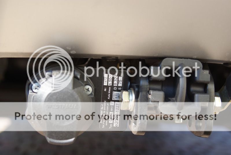

    Hallo,
    wie sind den die Erfahrungen im Anhängerbetreib z.B.mit Wohnwagen?
    Ich hatte erstmal Probleme die Außenspiegel mit den Gummibändern an die so schön lackierten unförmigen Spiegel anzumachen.
    Der Rechte war nach 2km Landstraße auch gleich abgefallen, konnte aber schadlos geborgen werden.
    Das reinfummeln des Anhängeradapters in die Dose unter der Stoßstange ist auch eine Zumutung. Ist übrigens Original vom Dacia Handler angebaut worden, hätte ich blos selber die abnehmbare Kupplung vom Zubehörhandel angebaut.
    Insgesammt fand ich das Fahrverhalten schwammiger als mit dem Logan. Ist wohl subjektiv, und es war wohl auch etwas Seitenwind.
    Übrigens ist auch die Kupplung 7cm höher als beim Logan (aber noch in der Norm), was bei einem DDR Anhänger zu erheblich geriner Bodenfreiheit hinten fürt.
    Aber es geht!

    Du kannst doch die Steckdose nach unten wegdrehen, so ist das bei meiner.
    Ich habe eine Abnehmbare Anhängerkupplung vom AH montieren lassen.
    Zum Anhängerbetrieb kann ich nichts sagen, ich nutze die Anhängerkupplung "nur" für meinen Fahrradträger. Wetterbedingt in dieser Jahreszeit dementsprechend momentan nicht.

    so, die altgedienten Caravanspiegel sind angepaßt.
    Es mußte nur dieses gerasterte Spannband verlängert werden:
    Die Spiegelform hat aber zur Folge, dass das Spannband zur Außenseite abrutscht:
    Daher mußte unten ein kleiner Stopper montiert werden. Eine kleine Edelstahlschraube umhüllt mit einem Gummischlauch:
    Dann die Anhängerkupplung, obwohl der mittlere Sensor fast verdeckt ist, klappt der Rückfahrwarener wie er soll:

    Ok so wie es aussieht sitzt meine AH K ein stück höher.
    Wenn du willst kannst du ja mal die Oberkannte vom Kugelkopf messen, dann mess ich meine auch mal.
    MFG Tobi

    Boden bis Kugelmitte = 40cm
