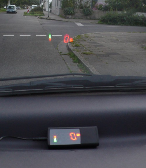

HUD - Thermometer - also die Ziffern auf die Windschutzschebie schmeissen

So ein HUD waere interessant:
oder so im Staufachdeckel:

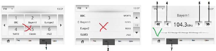

So,
fertig mit dem testen des RDS-Thermometers.
Negativ!  :-\
Trotz des Aulegens direkt auf das Gehäuse vom MediaNav, nur selten kamen die Infos über RDS.
Wenn ich es bewegt habe von links nach rechts, dann kamen die Infos, dann verschwanden. Abgewartet ein Paar Minuten, wieder bewegt, kam wieder auf'm Display - oder nicht.
Mit der Abschirmung von dem MediaNav, so denke ich, müsste man das Ding in das Radio-Innere reinlegen.
Aber die zweite negative Nachricht: die Temps waren nur in der Detailansicht zu sehen (grünes Häckchen auf dem Bild).
In den anderen Modi, nur die Frequenz - kein RDS-Info.

Thermometer, das als HUD fungieren kann. Und dabei ihn nicht auf die Vorderscheibe, sondern auf die Hinterscheibe anbringen, und ihn im Rückspiegel beobachten  8)
