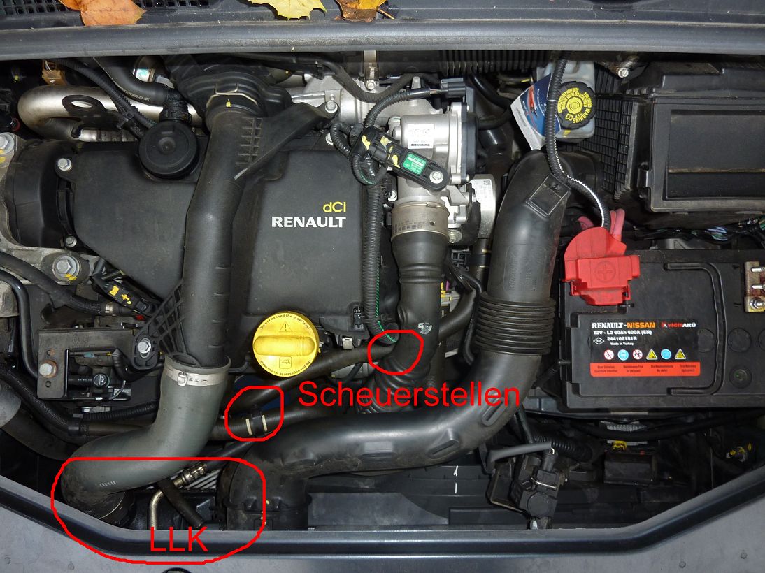

Zitat von: lodgynator am 17 Oktober, 2015, 14:36:26
Mein Lodgy hat mittlerweile die gleichen Abdrücke am Schlauch wie auf Lodgynators Foto zu sehen.
Im weiteren Verlauf des Schlauches gibt es sogar so eine Art Schutzmanschette - nur eben an der falschen Position.  ::) Siehe Foto.
LLK ist bis dato intakt.  ^-^
