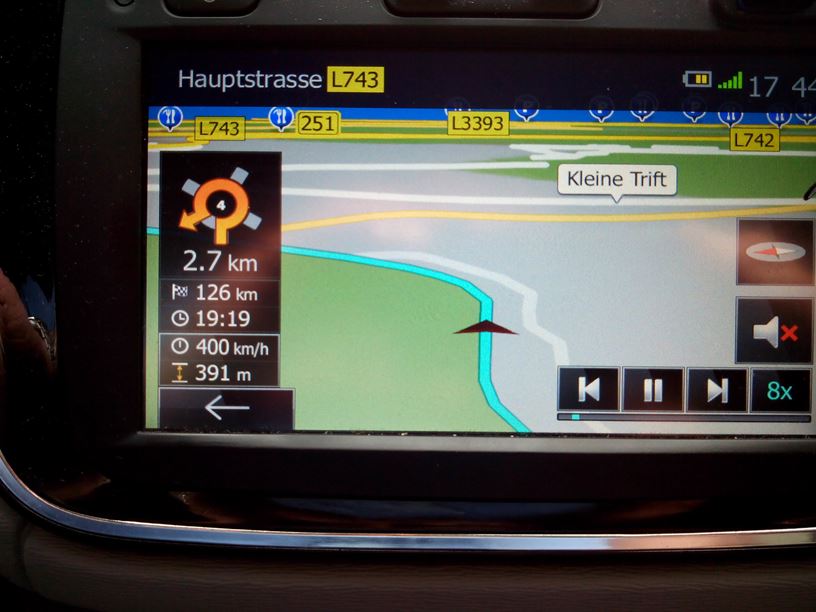

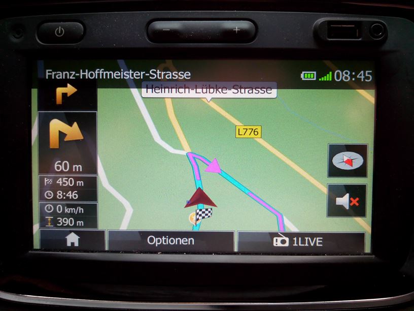

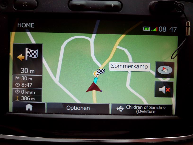

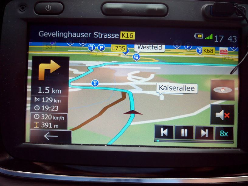

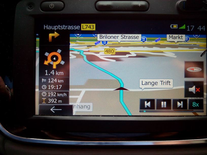

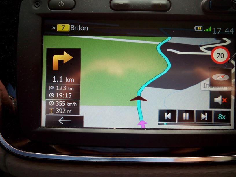

So,
problem geloest. Alles passt aber...
da ich es in erster Linie fuer mich mache (bin Linkshaender & Rechtsauger), is daraus ein "Lefty" geworden.
Die Bilder sind im Simulationsmodus enstanden.
Die rechten Icons habe ich mit den Linken vertauscht.
Zusaetzlich - damit auch das obere Pfeil passt - habe ich die unteren Buttons "tiefergelegt", keine Sorge, bei zweizeiligen Titeln wird die Schrift kleiner.
Morgen mache ich noch ein Paar Bilder.
Auch morgen Platziere ich die .lgu
Positiv: die .lgu hat jetzt nur 22MB und die Installation dauert ganze 3 Minuten.

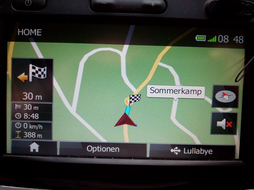

Die normalen Buttons unten
und die kleineren (nur bei Navi)
Unteres Button mit doppelzeiligem Titel (man sieht: automatisch kleinere Schrift)

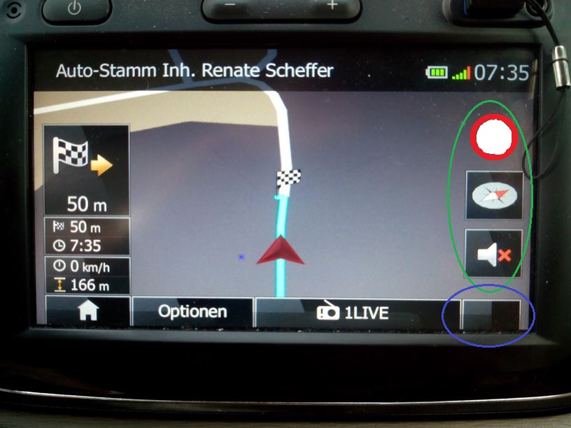

So,
wir haben ein wenig Platz. (Gruen und Blau markiert).
Wenn ich die Icons in der gruenen Markierung zusammenruecke wie auf der linken Seite, dann laesst sich da noch ein Button anbringen.
Und unten in der "Taskleiste" haben wir auch einen Button (blau markiert) frei.
Bitte um Vorschlaege, was/welche Funktion oder Anzeige waere dort gewuenscht.
(bitte nicht vergessen, wir haben keinen Zugang zu CAN, also eigentlich nur Sachen, die mit Navigation zu tun haben)
Ich werde dort einbauen, was sich einbauen laesst und was mir gefaellt.
D.h. wenn 10 Ideen sagen mach mal da ein "X", und einer sagt mach mal da ein "Y" und mir PERSOENLICH besser gefaellt "Y", dann wird "Y" eingebaut.
Also, keine Demokratie, nur ganz subiektives Urteil von boboo  8) :police:
Trotzdem, ein kleines Brainstorming waere erwuenscht.
race13
Mich würde das NAVI-Menü oder das POI-Menü interessieren.  :)
