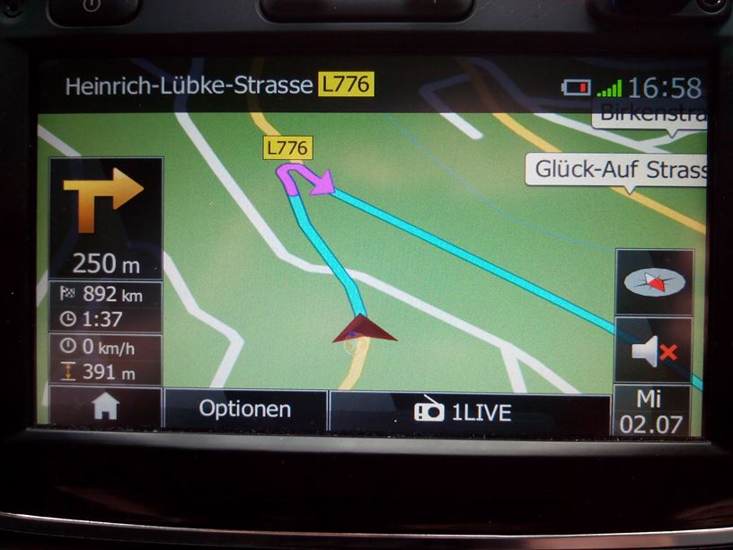

boboo
So,
fertig ist das Datum.
Der Wochentag (hier "Mi"), wird am "Sa" und "So" rot.
Moechte jemand haben?

Zitat von: boboo am 02 Juli, 2014, 17:13:05
So,
Super-spitzen-klasse-Sache das! *Beifallklatsch& Applaus*
Ja, ich, sehr gerne, vielen Dank!

boboo
03 Juli, 2014, 07:01:15 #164 Letzte Bearbeitung: 03 Juli, 2014, 07:37:44 von boboo
richtig, richtig,
ich bediene es mit rechter Hand, aber da wo ich es mir angenehmer fuer meine Wahrnehmung machen kann, dann mache ich es  O0
Sich die Erscheinung des MN zu recht zu biegen ist relativ einfach. In der data.zip gibt es jede Menge *.ui Dateien (ui = User Interface), deren Inhalt sehr ähnlich der HTML Struktur ist.
Die Namen dort sind ziemlich selbsterklärend (was könnte z.B. "current_speed" heissen? Oder "button_home"? Man muss nur noch w(width), h(height), top, left mit gewünschten Zahlen versehen und gut ist).
Es gibt jedoch auch versteckte Kopfspiele  8)
Das Datum ist mir vor eine Woche (zum Glück. Denn ein paar Tage später würde sich die Sache um ein Monat verschieben) in den Kopf reingekommen, als ich beim Basteln "gps.current_time" gesehen habe. Acha, schön, wir haben Zeit-Zugriff, also machen wir uns ein Datum daraus. Denn üblich wird unix-timestamp bzw. gps-timestamp dazu genommen (Anzahl Sekunden seit 1.1.1970 bzw. 6.1.1980)
