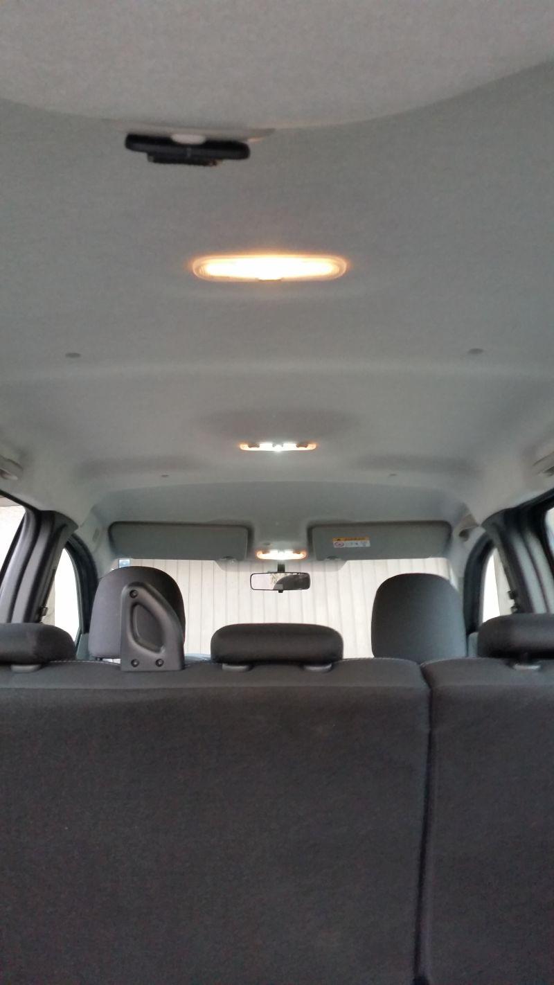

gambas
So, wieder etwas gebastelt...
Mein 5-Sitzer Steppy hat ja schon die Leuchte für die Zweite Sitzreihe drin gehabt.
Hab ja dann beide durch 3er Leuchten ersetzt.
Im Dachhimmel ist bei mir auch die Vorbereitung (sprich der "Hügel" für die dritte Deckenleuchte).
Diese hab ich heute fix montiert (man ist ja mittlerweile geübt  ;)). Ich hab mich hierbei für die einer Leuchte entschieden.
Hinten ist jetzt der Kofferraum durch die seitliche Leuchte und durch die Deckenleuchte ausgeleuchtet.
Muss mir nur noch so ein LED Leuchtmittel wie für die vorderen holen...
Die LED´s sind übrigends der Knaller... hab ich jetzt schon ein paar mal in der Dunkelheit testen können... und da in den Leseleuchten der 3er Deckenleuchte normale Birnchen sind, kann man während der Fahrt trotzdem noch gut die Leuchte an machen...
Ausgeleuchtete Grüße
Gambas

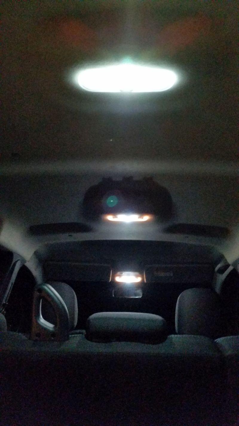

gambas
Es werde Licht...
Mit den 3 LED´s ist es echt taghell (kommt auf dem Foto nur mäßig raus...)
Grüße
