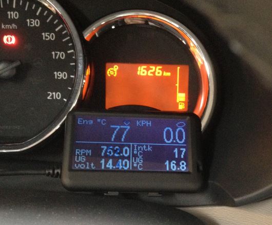

Da der Lodgy ja weder Wasser, noch Aussen- oder Innentemperaturanzeige hat, habe ich einfach mal etwas gesucht und bin auf den Ultragauge gestossen. Der kann viele schöne Dinge anzeigen, ich habe mich entschieden für:
Wassertemp, Geschwindigkeit, Drehzahl, Volt, Ansaugtemperatur und Innentemperatur.
Sicher, die Ansaugtemperatur ist keine "echte" Aussentemperatur - aber beim Kaltstart und über Land stimmt sie schon ziemlich gut mit der echten Aussentemperatur überein.
Anschluss ist über das OBD Kabel - da die Klappe dann nicht mehr zu ging habe ich den Stecker einfach nach hinten rausgedrückt und das Ganze dann hinter dem Fach zusammengesteckt. So geht die Klappe zu, man muss nichts schneiden oder bohren und kann 100% zurückrüsten wenn man möchte.
So sieht das dann aus:
Beste Grüße,
Martin

Moin,
ich hab meinen hier bestellt:http://www.obd2-shop.eu/ultragaugeemv12-p-287.html?language=de - es gibt wohl auch "Grauimporte" / Plagiate, ich wollte schon das Original haben.
Der ODB Stecker im Fach kann einfach zur Seite gedrückt werden und dann nach hinten durch. Ich mach gerne ein Bildchen später.
Befestigt habe ich das display mit so nem Klettverschlusspunkt, den es mal bei Aldi gab, hält echt gut.
Übrigens kann man mit dem Teil auch Fehlercodes auslesen, Verbräuche ermitteln und und und...
Grüße,
Martin

Alles was ich bisher anzeigen lies war aber glaubwürdig - ob Aussentemperatur (über den MAF Sensor), Geschwindigkeit, Kühlmitteltemperatur (zeigt auch schön die Schwankungen beim Beschleunigen (95°) / Schubbetrieb (85°)an).
Ist zwar kein billiges Spielzeug, aber plug and play - ich bin immer noch voll zufrieden.
