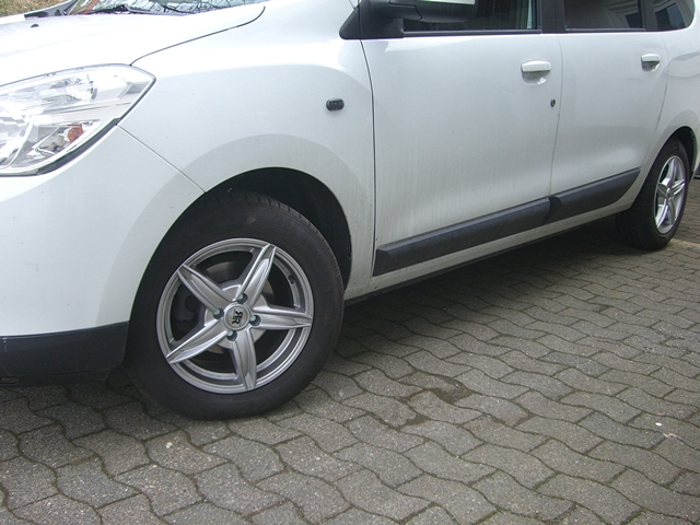

boboo
Meine sehen so aus:
Sind nur für die Sommerreifen bestimmt, für die WR bleiben die Stahlfelgen.
Kein Schnick-schnack, die Größe ist passend für die... original Reifen  :)
